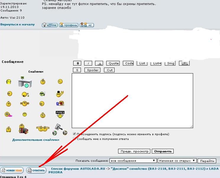

Labotryas писал(а):PS. ненайду как тут фотки прилепить, что бы скрины прилепить.
Сначала вот так, а потом сам увидишь в расширенном режиме.

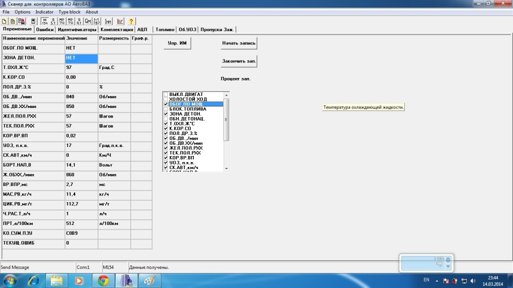

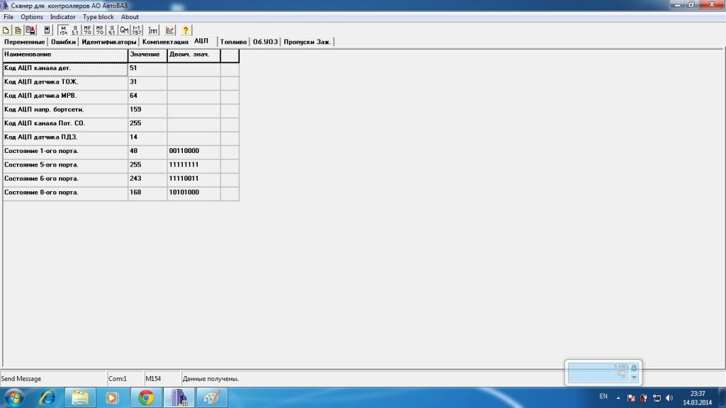

ага, разобрался как скрины вставить, спасибо. контроллер бош, перепрошитый, со слов предыдущего хозяина.

Mostmajor
Сообщения: 1566
Откуда: 102, Салават
нужно замерить выходное напряжение с ДМРВ в состоянии покоя непосредственно с самого датчика, сравнить с показаниями диагностики, бывает что изза обжимки масс датчиков показания расхода воздуха завышены.

Mostmajor писал(а):нужно замерить выходное напряжение с ДМРВ в состоянии покоя непосредственно с самого датчика, сравнить с показаниями диагностики, бывает что изза обжимки масс датчиков показания расхода воздуха завышены.
а где в диагностике смотреть их? со значением кодов сравнивать?
