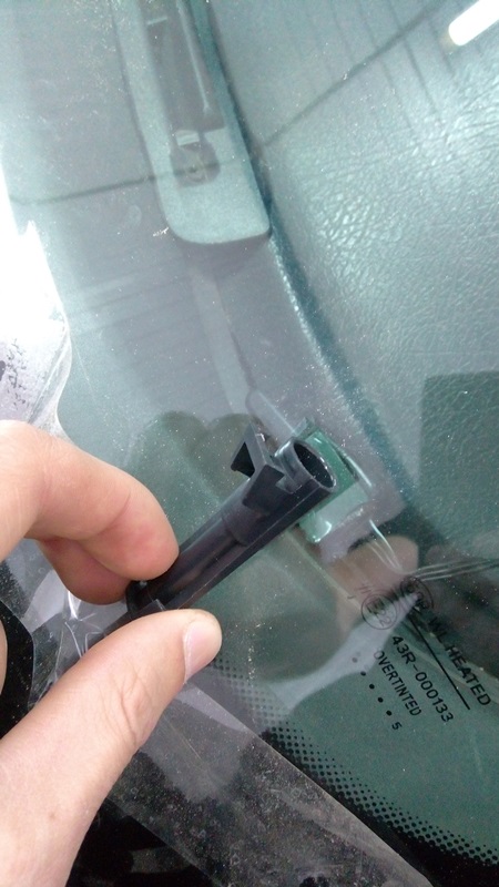

Всем привет! Установили стекло. попутно прошумовибрил крышу, помыл обшивку крыши. подключил вчера. нормально так греет
стоя во дворе при температуре около +7 примерно через полторы минуты уже ощутимо теплое. подключил через одно реле 70А обаконтура. пока разобрался с кнопкой
, часа 2 наверное сидел думал как задействовать индикацию... сделал по минусу, соответственно не работало. переделал на +. в общем то засад не было, кроме покупки всяких нормальных клемм. не купил колодку под 50А пред, потому как нет ни где такой в городе... заказал приедет поставлю пред. при включении напруга проседает примерно на 0,7 вольта, с 14.4. генератор немного подпевать начинает)) кста гена 110А Булстар. при включении основного электрооборудования(свет, печка мечка музыка, руль) напруга ниже 14 не проседает. но стекло норм просаживает. в общем доволен, будет дождь, буду тестить
кстати, на сколько по времени можно его включать? 10мин, 15, сколько хочешь? ведь наверное не зря на прио по очереди греет и отключается? или не отключается?

$n@ke писал(а):Скажите пожалуйста народ куда контакты выводят установщики?
да куда скажешь туда и выводят. я по началу хотел в салон, но длинна маленькая, поэтому вывели на улицу, под жабо. на калину выводятся в салон, на сколько я знаю.
