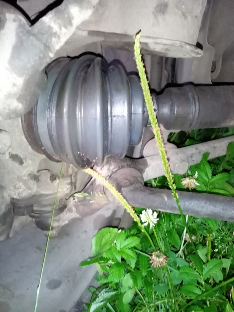

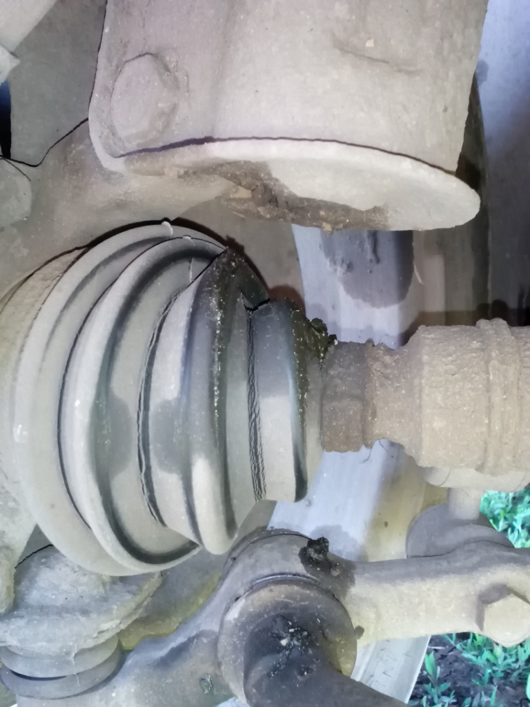

Похоже левый на чесном слове держится, тоже под замену.
Полность забить не хватило смазки, тюбик ушёл полностью в шрус и пакетик в пыльник.
| IMG_20140629_130452.png |
Правы пыльник родной 138000км |

| IMG_20140703_210057.png |
Правый пыльник новый Трек. |

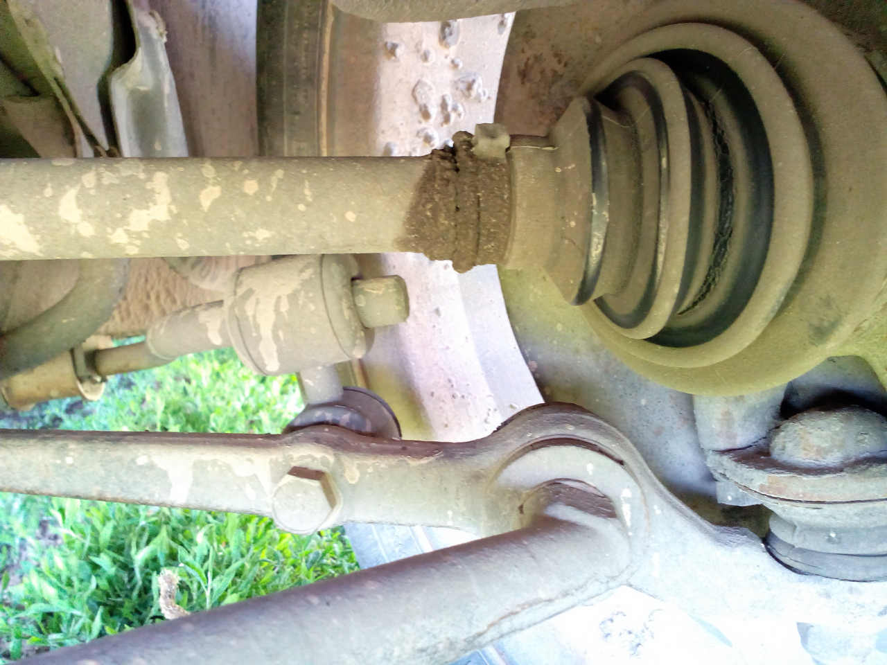

| IMG_20140629_130532.png |
Левый пыльник ещё дышит |
