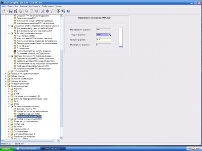

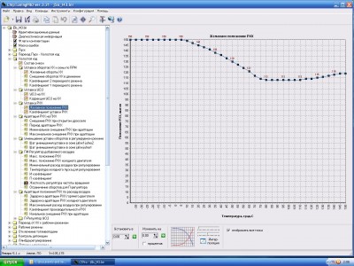

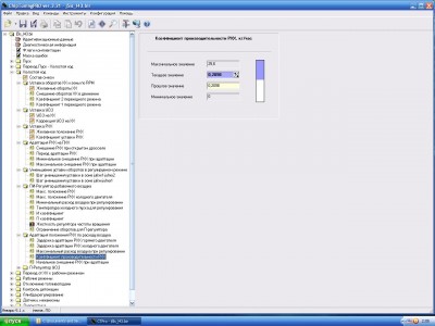

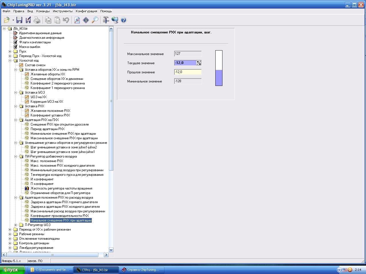

BEAST607 писал(а):limuzin писал(а):измени производительность рхх.увеличь желаемый расход воздуха на хх,запрети адаптацию рхх,увеличь минимальное положение рхх,замени рхх
Все не правильно, у него в43 на даде, ьам этого нет ничего, ну кроме рхх самого.
производительность рхх.JPG |
137.6 KB |
283 раз(а) |
желаемое положение.JPG |
255.09 KB |
275 раз(а) |
минимальное положение рхх.JPG |
135.7 KB |
273 раз(а) |
начальное смещение рхх.JPG |
138.5 KB |
261 раз(а) |
BEAST607
Сообщения: 1631
Откуда: Белгород
Авто: Ваз 21093 1.6 16вэ, ГП 4.5,200 ряд,винт. СТИ7 на клапанах + Ваз 2109 1.6 16 вэ
Цитата:измени производительность рхх.увеличь желаемый расход воздуха на хх,запрети адаптацию рхх
Вот это все не правильно.
На даде при запрете адаптации РХХ по GB нет ни каких производительностей, там есть только положение шагов и все что задается. И если шаги идут на уменьшение от желаемых, то это или где то подсос или дроссель открыт сильно. Нада дроссель так выставить чтоб на хх прогретого мотора положение было где то 20 шагов, минимальные шаги поставить 15, Желаемое положение поставить 30.Ну и настоить жесткость и смещения угла. Посде этих действий хх будет четкий, и падать будет четко в хх.
