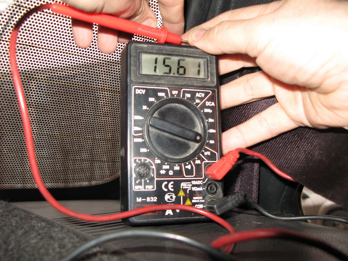

Итак прошу прощения за задержку, дел много. Вот смотрите спецы.,сам ничего не понимаю....Что то фотка не вставляется??? Всё, разобрался.

SHESHENIN писал(а):
в ЧЯ концы не влазят...
Нужно было вставить проволочки,или подходящие пластинки,а к ним уже щупами касаться.
Не догадался?
SHESHENIN писал(а):
Вот смотрите
Хороший ток! Good
Если так подержать щупы секунд 8-10 то их провода должны были очень ощутимо нагреться.
SHESHENIN
Чота забабахать короткое замыкание нет желания... ROFL
ну не суть. что случилось то у меня???
Так там ничего не коротнет. nea
Судя по показаниям тока 15 с лишним ампер и напряжения на нагревателе 12 вольт, мощность обогрева составляет 180 ватт,
а этого для стекла вполне достаточно.Должно оттаивать даже в мороз.

SHESHENIN писал(а):
Стекло тонированное в массе, может много уходит на самоотогрев?
Чепуха.Если ток в цепи действительно 15 ампер и тестер не врет,то его провода должны были греться (ПРОВЕРЬ!).
А еще при соединении и разъединении щупа тестера с клеммой стекла должна была проскакивать приличная искра.
НЕ ВЕ-РЮ.
тут http://www.tek-el.ru/static/img/goods/0000/9284/m838%20manual.pdf Инструкция от мультика. Ну не может он на пределе 10 А показать ток 15. Либо единица паразитно подсвечивается, и ток на самом деле около 5,86 либо...
Ну сами подумайте - у этого мультиметра сопротивление щупов около 0,7 Ом. (вот прям щас попробовал), т.е. :
1. Сопротивление прибора почти равно полному сопротивлению измеряемой цепи.
2. Когда я таким мультиком попытался зимерить ток 5 ампер (лампочкой сажал АКБ), он упал до 3,8, а лампа ощутимо пригасла.
3. Если ток составляет 15 ампер, то на приборе падает 15 х 0,7 = 10,5 В, значит на стекло остается 2-2,5 вольта. Т.е. сопротивление стекла 2,5:15=0,17 Ом. Но тогда без мультиметра ток в цепи обогрева при напряжении 12 вольт должен составить 12:0,17 = 70 ампер!!!
4. Фиг с ним, и всё, что я написал выше неправда, НО при токе 15 ампер через мультик, на его щупах сопротивлением 0,7 Ома выделяется порядка 150 ватт тепла. Автор даже фотоаппарат бы достать не успел, как изоляция щупов стекла бы на полку, а проволочки засветились бы темно-вишневым цветом. pst Шутка.
