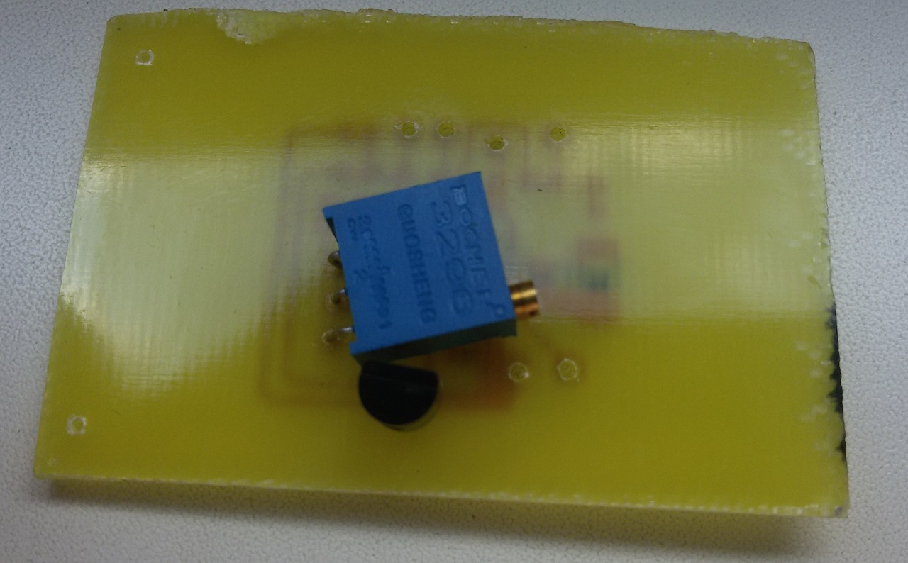

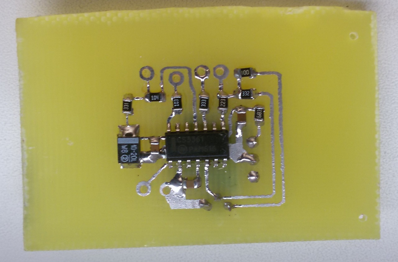

vitalicc
Так я за РН на CS3341 не забыл, просто для более корректной его настройки понадобился осциллограф, по-итогу - затянулось. Вчера его заказал, во вторник 07.07 должен приехать (это старая мечта). Так что на следующей неделе максимально постараюсь запустить. По теме могу сказать, что РН на этой микросхеме также является универсальным... Пару фоток прикрепил, полный отчет после окончательного изготовления.
Размер файла: 202.1 KB
Просмотрено: 305 раз(а)
Размер файла: 213.32 KB
Просмотрено: 274 раз(а)
