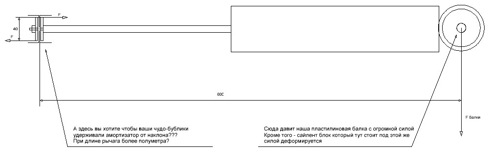

дэф года 2011
Сообщения: 27215
Авто: Сид + ATV
MPS писал(а):Самое печальное, что вам теперь, с вашими вваренными в заднюю балку рычагами уже будет глубоко пофиг как закреплена верхняя точка амортизатора))) Единственно - с точки зрения правильной работы - должна быть опора.
Блин включите голову в работу! Хватит тупить! Я с вах охереваю вы вообще хоть что нибудь своими руками в этой жизни делали, хотя бы шалаш на дереве в дестве строили или тут все пианисты?
Как блиать, скажите, ну как, эти дрищевые бублики способны удержать на штоке длиной более полуметра вес всей задницы в повороте?
1.JPG |
38.44 KB |
220 раз(а) |

В твоем эскизе (респект за труд) - аммортизатор в рабочем или распущенном состоянии? И в нагруженном состоянии (в сборе, на поворотах) какие силы и где будут нам можно только гадать.
И сайлент в амортизаторе хоть и имеет хорошую толщину по диаметру но зажат в креплении балки по торцам - какая там его способность компенсировать изменение угла?
дэф года 2011
Сообщения: 27215
Авто: Сид + ATV
MPS писал(а):И в нагруженном состоянии (в сборе, на поворотах) какие силы и где будут нам можно только гадать.
Угадай - сила снизу от балки - 500 кг, длина амортизатора 30 см (пусть станет в два раза короче за счет крена).
У бубликов диаметр 4 см.
Вопрос: зная соотношение рычагов найти силу в бубликах. Справишься?
MPS писал(а):Представь, что она металлическая и плотно сидит в стакане, а ещё лучше, что нижний беззазорный чудо-бублик СС цельнометаллический - последствия?
Выломает нахрен чашку из кузова.
Но балка как гнулась, так и будет гнуться.
4-сантиметровыми бубликами ты 500кг на полуметровом рычаге не удержишь. Боюсь даже шток столько не выдержит, резьбовая часть то точно.
