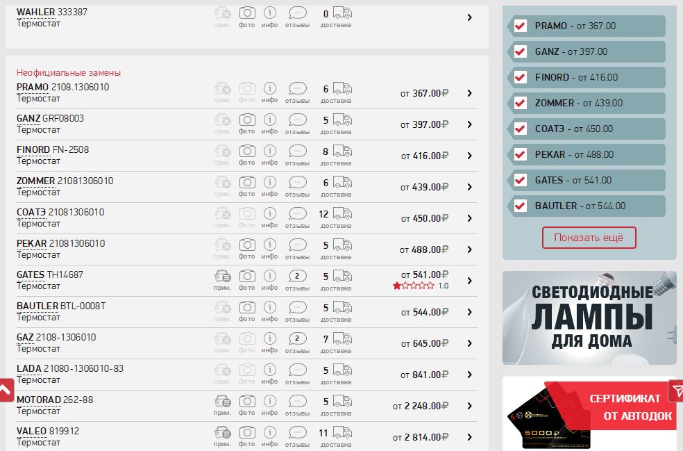

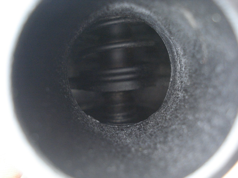

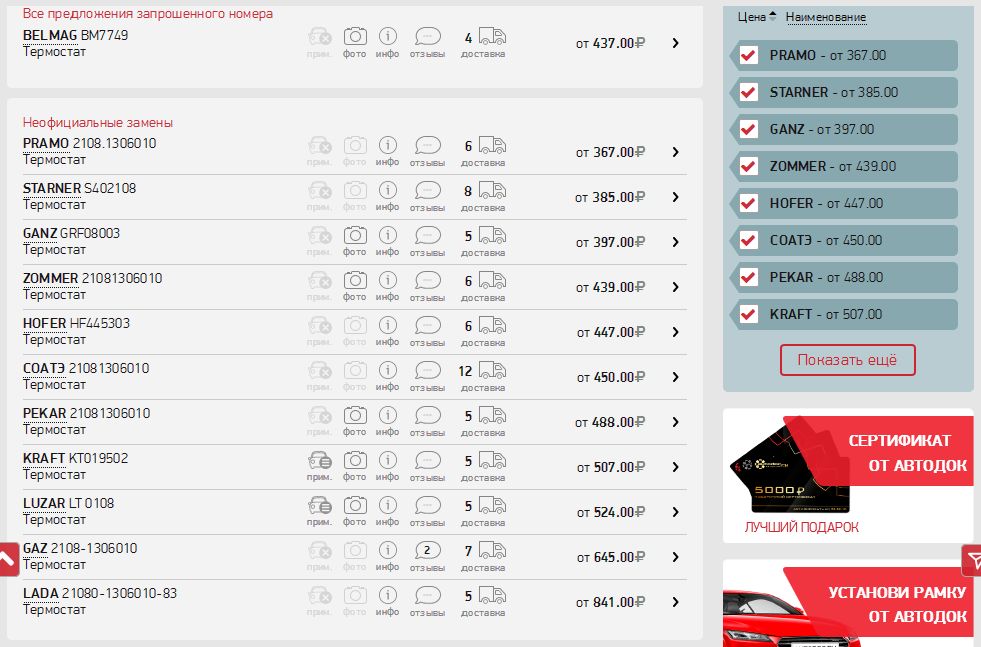

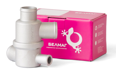

Добрый вечер! Термостат после зимней консервации тоже бунтует. Перестал при 90 открываться. Знакомый таксист посоветовал постучать по корпусу. Металлический Ween B1094. Сработало. Через 2-3 дня снова пришлось стучать, и уже дольше. Решил заняться его раскоксовкой. Снял, попутно слив литра полтора грязно-тёмно-красного цвета антифриза. Кстати, после обнаружения изъеденной ГБЦ и заваривания аргоном решил от греха перейти на зелёный известной марки AGA. Так, видимо, не весь слил и получилась смесь. Хотя в бачке видел зеленую жижу
На патрубках термостата обнаружил изоленту на матерчатой основе. Наверное, уже снимали. Слышал, что термостат должен открываться на 8-9 мм. У меня открылся на 6-7. Завтра ещё температуру померяю. Последние года 2-3 ровно 90 зимой не наблюдал, как раньше. Добавил лимонную кислоту, покипятил. Грязи там особо и не было. Если так же плохо будет работать, поменяю. А если завтра намеряю больше 90 градусов, - точно менять. На корпусе написано - 85.
Почитал сообщения 12-15 годов. Прамо всё так же плох? Хотелось бы поддержать отечественного производителя, тем более, что цена - 370 руб. Альтернатива - Белмаг за 440 и другие на скриншотах.
П. С.
