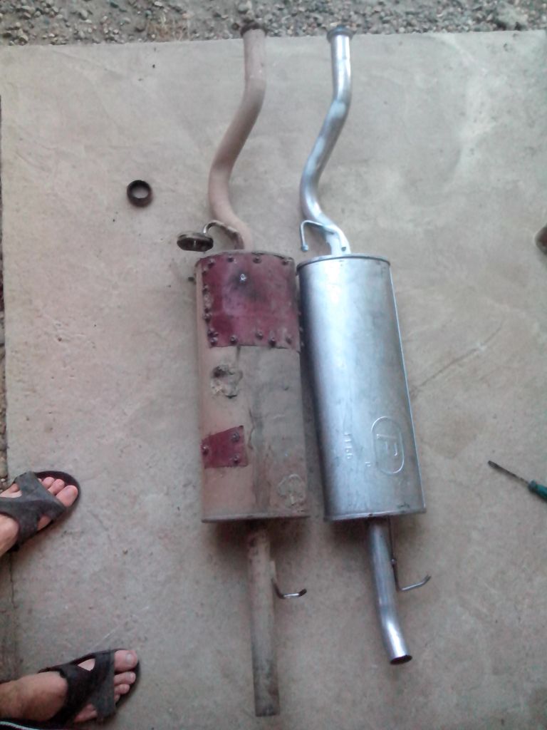

И самое главное- заметил как валит со средней части глушака и задней банки.сквозные дыры
Интересно ещё полгода прозивут? Не хотелось бы менять на новое и потом все в металл сдать
Только если это все на приору подходит
Задняя банка за 6 лет вторая умирает,средняя часть- первая

Средняя банка (резонатор) не подойдет на приорку, уже на последних 2111 сделали другое сочленение с тремя болтами под катколлектор. А задняя не подойдёт из-за измененных креплений.
алекс спб
snow02rus
Drinks or Beer тогда не буду брать.может бу посмотрю комплект за 500 р.а может и откатает
Хотя,по опыту,от дыр с дымом до рыка- 2 мес
А потом просто стремно в 6 утра заводиться pst кирпич может упасть

Заплатку, бандаж стеклотканью на клее-цемент. Не?
