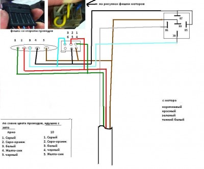

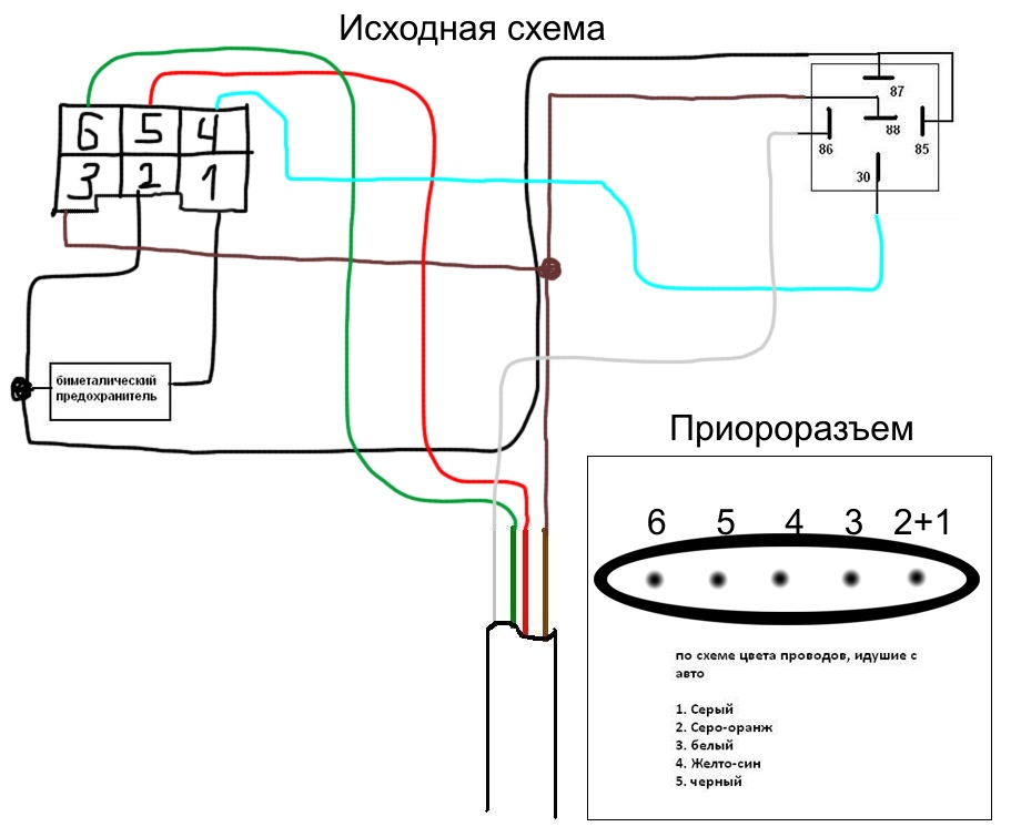

Нормальных картинок со штатным мотором что-то не найду, там проводов пять и два контакта в фишке соединены перемычкой. Надо это дело выяснить, какие именно соединены. Без этого картинка с пятипроводным разъемом не получается.

Вот чего получилось:
Схема2.jpg |

Соединил вот так, но ничего не получилось. мотор крутит сразу после включения зажигания и при переключения рычага чуть чуть замедляется

А если 5-й и 6-й поменять местами?

-Viewer-почти тоже самое получается, только в другую сторону крутит и в последнем положении рычага мотор резко останавливается. поеду сейчас домой, оторву десятую фишку, хотя кажется мне что что то там не так.

Если до завтра процесс ждёт, то срисую со своей машины какие провода и как подключены в обычном 6-контактном разъеме.

реле принципиально импортное должно быть? наше не будет работать? этот момент я пропустил что то...

Gordan писал(а):наше не будет работать?
Будет. Даже вообще без реле работать будет, т.к. его функция - резкое торможение.

Собрал, работает! в какую сторону должен крутить бмв мотор на бмв?

Gordan писал(а):Собрал, работает!
Поздравляю! Значит распиновку рисовать не надо?
