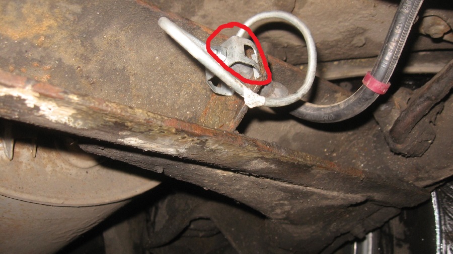

SuffeRiNG
Сообщения: 147
Откуда: Саратов
Авто: Ваз 21120 2004г.в 16кл 1.5
Привет всем, у меня есть вопрос по тормозам!
Вчера менял задние тормозные шланги на 12 возникли некоторые проблемы с задней левой тормозной трубкой (округлил грани), вообщем пришлось ее выламывать из балки и ставить новую
Проблема в том что возился до ночи и в последний момент понял что забыл купить фиксатор тормозной трубки на балке и других вариантов не придумал как собрать без нее все и прокачать
На фотке (не моей) обвел красным этот фиксатор в форме буквы П который не поставил у себя соединив трубку и шланг без него, прокачал тормоза негде не подтекало.
Утром проверил уровень все норм тормоза нормальные
Собственно сам вопрос - можно ли ездить без него? опасно ли это или лучше переделать поновой? и вообще не совсем понимаю какую она роль играет?
