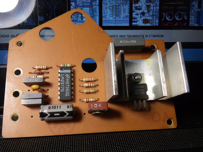

Где он,резистор?
и обратная сторона
вот
imgonline-com-ua-resize9VXcOTcddiqq.jpg |
135.17 KB |
92 раз(а) |
imgonline-com-ua-resizeL2UFhKqcag2D.jpg |
139.7 KB |
91 раз(а) |

Yurik 999 имеет в виду соединение (коммутацию) этой платы тахометра с основной платой приборного щитка.
Yurik 999 писал(а):Похоже вот этот.
Да.Похоже.И судя по маркировке, именно он номиналом 100кОм.

думаю понятно будет..
imgonline-com-ua-resize7lipXVdhFvM3.jpg |
137.84 KB |
88 раз(а) |
