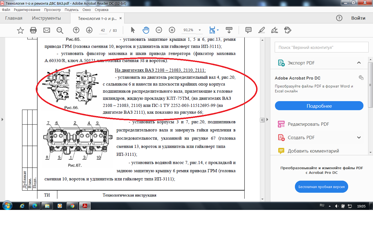

А может ты под корпусом подшипника распредвала герметиком не правильно промазал?

Garik36
Правильно промазал, в мурзилку смотрел при сборке.
All Exx64
Garik36 писал(а):
Я осенью МСК менял, тоже думал, что правильно промазал, а перемазывать пришлось... hehe

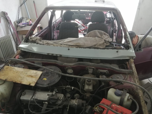

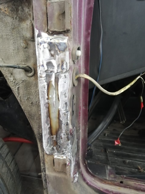

А почему там-то? Ты Эксгибиционист чтоль? Smile Ну норм там все для престарелого зубила. Причем у тебя еще болемене, раз есть к чему приварить Pardon Прошлое лето, я уже и снимать ленюсь. Ибо банально. Ты еще до средней стойки не добрался. Там и петли будут, и низ стойки (накладка относительно порога). Короч! или делай, или не жалуйся Wink

Уже да, уже стоит, к сожалению уже необходимость. Sad Разодрал днище под задней поперечной переднего сидения. Вот пока думаю как дешевле будет самому приварить. Или ремы, или из листа самому загибать. Ремы дороже и тоньше, а лист сцуко только целиком. О сервисе даже речи нет. Не позволяют финансы, cry да и нафиг Evil or Very Mad

И вот еще. Это ты сам, или сервис? По передней стойке, хоть и есть синие протиры, но скорее всего сойдет. Там важнее дальнейшая подготовка под покраску. Иначе через год облезет. Проверено. Теперь по стойке. У тебя фотка сбоку, а там сильнее гниет со стороны колеса, ну те под крылом, сверху от рамки до порога. Далее, стык крыло+рамка лобового+ дверь. Мне нравиться. Если фотка не врет то хорошо, у меня хуже получилось. Немного кантик, не видно зазоры параллельность двери по верху и по стойке, но для ваза вроде хорошо Good Теперь. По стойкам. Жесткость привязана к порогам. Если по передней стойке не так критично, (там и за счет подкрылка держится), то по средней стойке беда. Там усиливающая пластина самой стойки должна быть приварена к усилителю порога (это пластина между корытом салона, и наружной накладкой) Короч. У тебя салон разобран? Ремень безопасности снят? Вот в ту дыру где ремень должен быть. Вниз. Или светишь или рукой. Если в самом низу сгнило, жесткости нет. Я треугольную пластину из тройки подваривал. Далее. Там еще по стойке и завязка на крепление задней двери. Вообще дурдом. msh Подварен толстый уголок, что-бы было куда резьбу нарезать, только этот уголок, приварен на тонкую жестянку средней стойки. Естественно все это вырвало. Пришлось усиливать, и после приваривать петлю. Короч Smile Drinks or Beer Видимо зря не делал отчет по прошлому сезону. Pardon Чет заскучал, ну типа и так очевидно. Smile Видимо, если руки чистые будут ,этот сезон отфоткаю Smile Drinks or Beer
