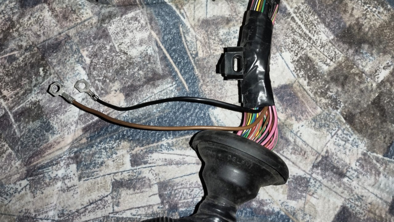

angtar писал(а):
п1627кк писал(а):
Фото выложи.
я что, дальтоник или слепой, чтобы не увидеть, сколько и какого цвета провода выходят из жгута, который передо мной лежит???
Надо понять, насколько он длинный и отеуда выходит из жгута, чтобы понять, куда они его прикрутить могли...
angtar
MikhaylenkoPA писал(а):
angtar писал(а):
п1627кк писал(а):
Фото выложи.
по длине оба провода почти одинаковые, выходят вместе из жгута

п1627кк
Когда S10 пропадет, все это пойдет через 47 ногу, это факт...
MikhaylenkoPA, погоди, ты ведь с отгоревшим Х2-47 до дома доехал? Так?
angtar, хотя бы расстояние от разъёмов в сантиметрах укажи.
MikhaylenkoPA
angtar писал(а):
п1627кк писал(а):
Фото выложи.
Коричневый потолще. Завтра еще туда загляну. Там две гайки. На верхней коричневый, на нижней ничего...

Машина то выстреливала, то тупила. Явно нестабильный контакт на катушки. Были пропадания, но редко. Так и ехал. А на 47 только датчики висят, машина может ехать без них.
п1627кк
MikhaylenkoPA, 47-й - то внутри ЭБУ выгорел, как ты мог ехать без силовой массы (S10)? Масс для ЭБУ нет.
