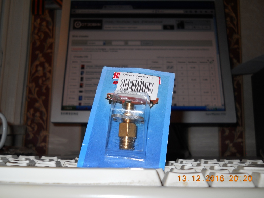

Вот я его и купил и сфоткал. Места хватало. Не подошёл по резьбе. Под штрих-кодом, как видите, - семёрка. Вчитался. "Для блока". Говорят, что в блок подходит девятке. Но у меня там тесно - стакан кипятильника слева поджимает. Так и лежит. Кому выслать?
Конечно не подошёл.... Глянь внимательно на резьбу своей родной пробки блока. Она не коническая случаем? А теперь глянь на резьбу твоего купленного крана... Wink
