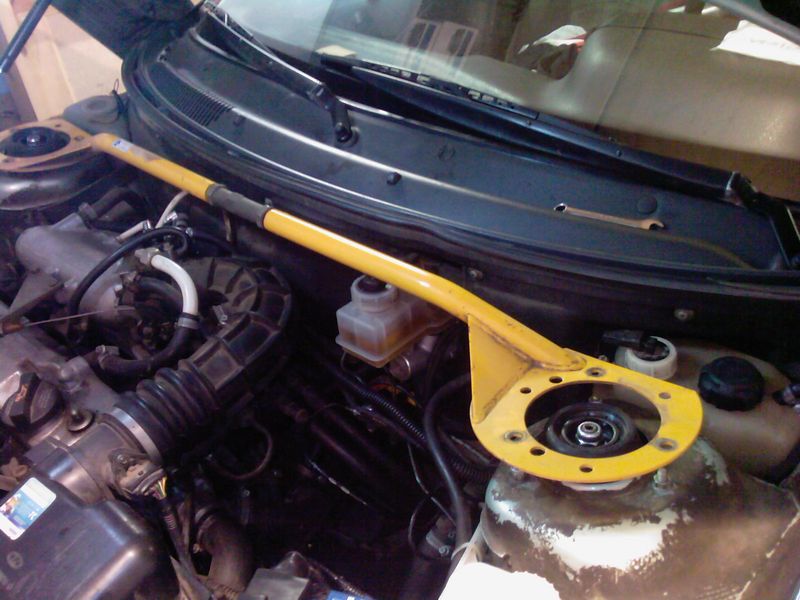

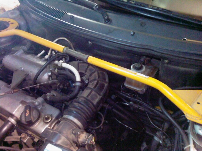

nicserg писал(а):Gloom, а растяжку опор после замены ГТЦ и бачка тормозной жидкости ставил? Фото как стоит растяжка после модернизации есть?
Gloom писал(а):бачок мешает в нормальном положении поставить
а если перевернуть на 180 градусов, то будет шланг подогрева ДУ ломать
Добавлю фото.
Photo-0108.jpg |
10-я растяжка, как и должна стоять. |
76,74 KB |
191 раз(а) |
![Photo-0108.jpg](files/thumbs/t_photo_0108_789.jpg)
Photo-0112.jpg |
Она же, наоборот. |
77,55 KB |
203 раз(а) |
![Photo-0112.jpg](files/thumbs/t_photo_0112_212.jpg)
