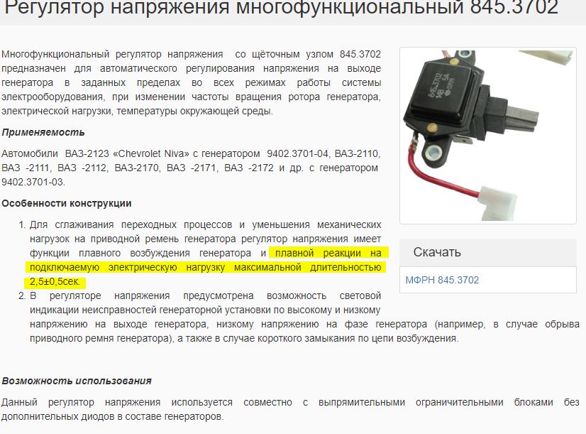

RAZOR9600
Это момент первого включения плавный,а потом на протяжении работы генератора напряжение стабильное.
А вот эта функция (во вложении) тоже только при первом запуске работает? А кондесатор не генераторе не может влять на диод акб?
Вообще делать нечего, 13.3 на сток рн очень мало, всё равно придется покупать новый рн. Попробую орбиту (у нас всё равно ничего кроме орбиты нет, энергомаш и тот заказывал facepalm ) еще раз, о результатах отпишусь.
Размер файла: 114.49 KB
Просмотрено: 287 раз(а)
Проверь это непосредственно на шпильке генератора.
RAZOR9600 писал(а):
А кондесатор не генераторе не может влиять
Нет.Он защищает только от ВЧ помех.
Для других целей его емкость 2,2 мкФ слишком малА.

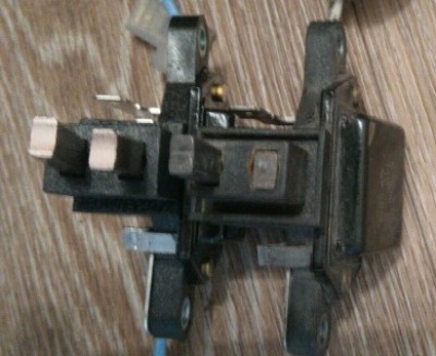

Итак:
-Купил рн 844.3702. Ранее стоял 845.3702. Как оказалось они отличаются только посадочным место в районе счёток. На 845.3702 есть буртик, а на 844.3702 - нет. Фото во вложении, на всякий случай.
-Диод абк как мигал, так и продолжает мигать. Правда без нагрузки он не мигает, а чем больше нагружаешь сеть, чем больше вероятность, что он будет мигать.
-Генератор на хх уже не вывозит обогрев стекла и зеркал+птф +ближний (включая канадские габариты в бамперах 5w*4) и третью скорость отопителя, ну и какое-то напряжение потребляют приборка,маршрутный компьютер, и вся инжекторная система, включая бензонасос.
-Если вывести дополнительный вывод из генератора и поставить недостающие диоды в подкову и превратить его в 90А - это поможет немного на хх, или только на оборотах разница будет?
Записал, как мигает и при каких условиях на видео, если кому интересно. Я так и не разобрался, что ему надо. Напомню, на сток рн всё нормально и не мигает не при каких условиях. Машина на видео прогрета полностью, после нескольких сработок вентилятора. На клемме D напряжение выше на 0,1в, чем на акб. : https://youtu.be/7w12BBdyYbI
Описание: Коллекция.
Размер файла: 131.82 KB
Просмотрено: 261 раз(а)
Описание: Разница между 844.3702 (слева) и 845.3702 (справа).
Размер файла: 56.25 KB
Просмотрено: 241 раз(а)
Описание: Вскрытый 845.3702.
Размер файла: 97.93 KB
Просмотрено: 246 раз(а)
Нет,не поможет.
Третья гармоника добавляет ток только начиная со средних оборотов.
На ХХ ходу данный генератор это осилить не сможет - слишком много нагрузки.

Еще забыл сказать, что старый реле орбита 845 просто перестал давать зарядку. А энергомаш однажды выдал на ходу около 16 вольт, о чём мне сообщила приборка, я проверил мультиметром 15.5-16вольт было. Причём, если включить много нагрузки то напряжение приходило в норму. И если выключить всё, то всё равно оставалось нормальным. Такие внезапные повышения напряжения были раза три за неделю примерно. А потом пациент умер от вскрытия. hehe
А еще с энергомашем диод акб мигал реже, чем с орбитами.

RAZOR9600 писал(а):
Так я и проверил, на трёх реле регуляторах картина одинаковая. Питание на возбуждение им нужно было только на запуск, а дальше они и так работают. Могу видео снять, если кто не верит.
Снимай. Если у тебя РН с 2-мя "хвостами" и выкушены доп. диоды - гена обязан отключить зарядку.

Конечно с двумя хвостами. Доп диоды на месте, откушена шина, чтобы если что проводком в полевых условиях можно было вернуть обратно для установки р.н. старого образца. Вот фото трехгодичной давности: https://a.d-cd.net/7a2879cs-960.jpg

Yurik 999
Перекушено в нужном месте, но проверь не касается ли надетая на D+ клемма провода об откушенную шину доп. диодов.

RAZOR9600
Не касается, при установке звонил всё.

Короче, когда время найду, проверю вывод B+ стрелочным вольтметром, и посмотрим насколько рн роняет напряжение. И подкину плюс от акб на возбуждение р.н. Хотя не думаю, что это поможет. Судя по всему оно ему только для запуска надо. Тут в этой теме раньше отписывался парень тоже с цифровой приборкой. И у него тоже с рн н.о. диод мигал.
Если еще раз подохнет думаю брать новый генератор ампер от 115 и хрен с ним, надоело его ковырять уже. hehe
Yurik 999
Это было при установке... Откушенный кусок шины с клеммой D+ сейчас держится на одной сопливой алюминиевой заклепке supercool
Гена с РН н/о не может работать на самовозбуждении как раз из-за отсутствия доп. диодов. У тебя же гена работает на самовозбуждении после отключения клеммы проводки от D+...
Это может быть только в случае если на клемме D+ гены есть напряжение.
Ищи откуда оно там берется при снятом проводе. supercool
