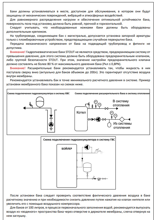

Псих, ты машешь не инструкцией, а писулькой про расширбаки вообще. Вот твоё РЭ:

Вот про подключение бака инструкцию увидел (только сегодня). Так и сделали. А как по другому то бачок можно включить? Описание подключения вообще сухие строчки. Делают же чтобы можно было обслужить-поменять-подкачать.
Olegan-TLT писал(а):
Заодно поставил дополнительный расширительный бак на 18 литров (подрубили на обратку, при подключении к газовым котлам так).

Стопудово ктн. Нифига не понял. Инструкция по этому бачку выше Smile Требования по подводу сверху нету.
Есть. Если его поставить раком, в нём не запас воды, а запас воздуха.
