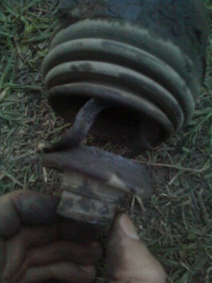

В догонку о пыльниках. Хвалёный СС-20 надежд не оправдал, а жаль) Зиму не пережил. Пробег примерно 15 тыс. Сори за качество фото, снято вечером на мобильник.

Заменил сегодня наружный правый ШРУС. Родной прошел 55 тык. и захрустел из-за порванного пыльника. Хотя когда переобувался на летнюю, две недели назад, пыльник был вроде целый, а сейчас оказался разорван по кругу. Почти как на фото выше.
PS: Поставил заводской ШРУС с серым пластиковым пыльником.
