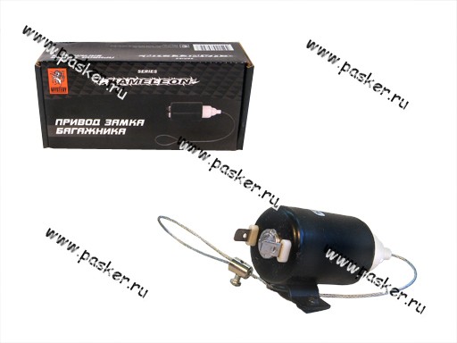

Электромагнит - это солейд,а простоой активатор - это моторчик + редуктор!
Вот соленоид:
Он работает только в одно сторону,поэтому его ставят на замки багажников!
