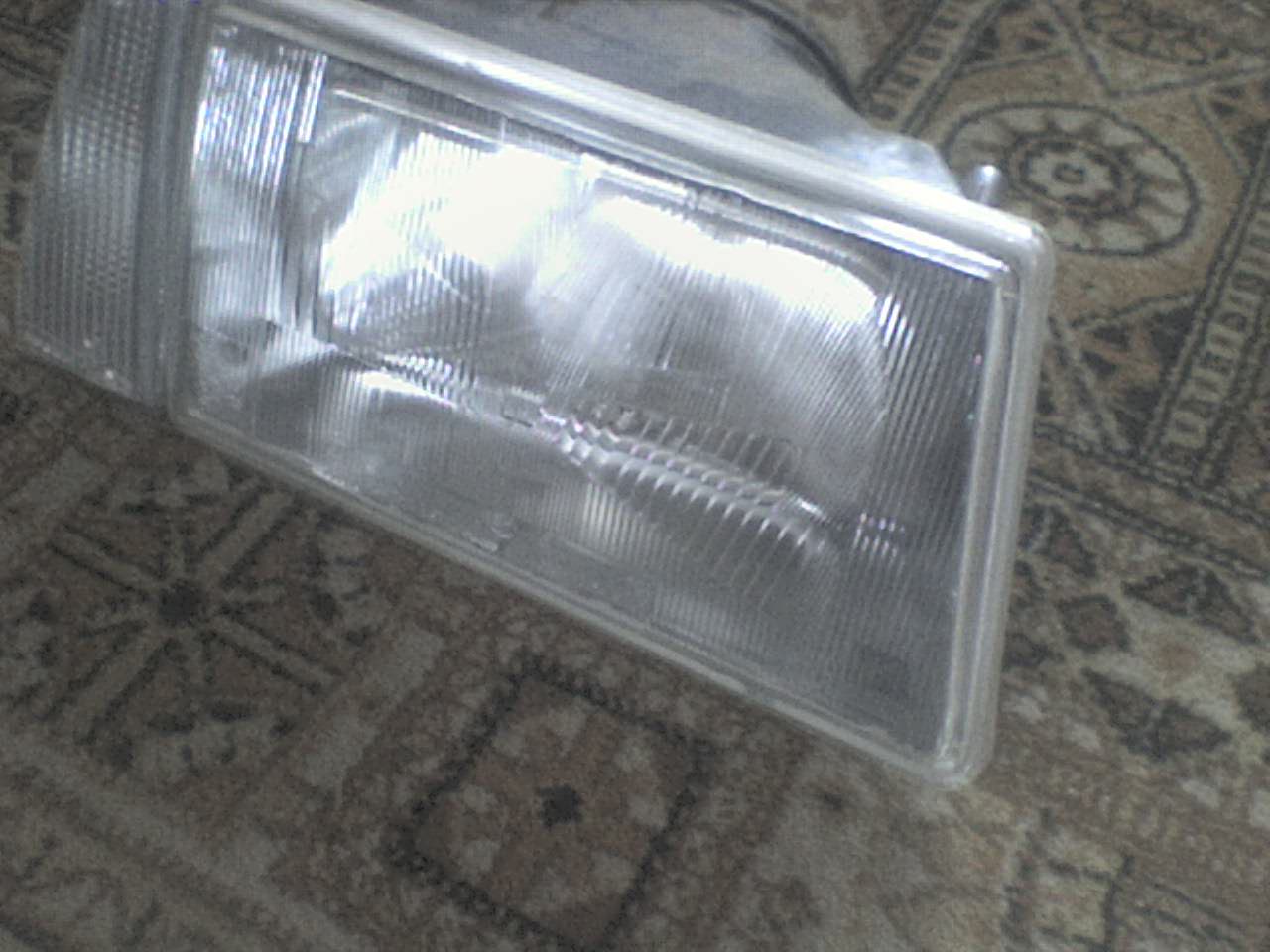

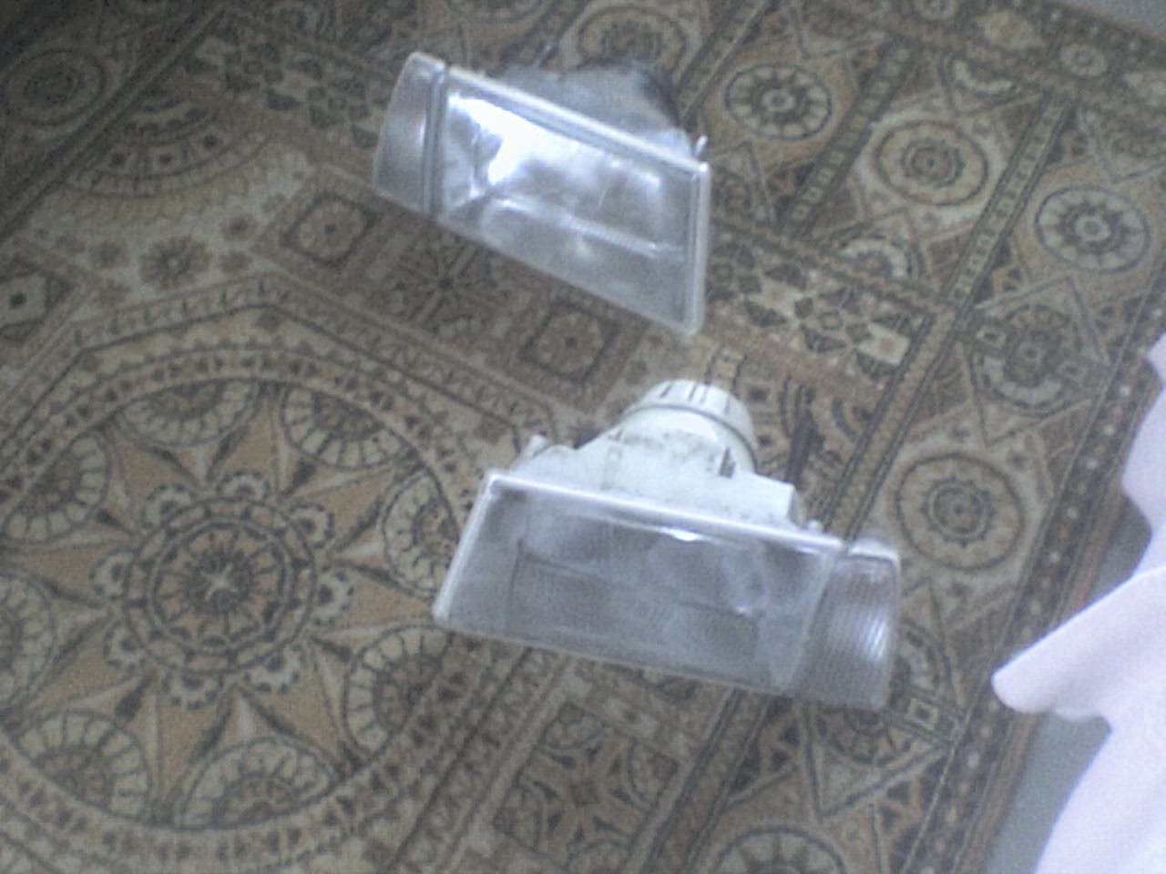

Denis 2109
Красил себе не так давно вроде ниче получилось. Краска матовая черная, герметик тож черный. Стекла не менял тупо прорезал контур по старому герметику и начиная с угла оторвал их от корпуса. Поворотники изнутри красил не целеком, а слегка распыляя, чтобы получилось какбы много черных точек, в результате когда поворотник не включен черные точки отражаясь в зеркальном слое создают эффект черного поворотника, а при включении яркость поворотника поти не страдает. Выглядит айс.
С некрашеным поворотником
Слева крашена и фара и поворотник справа сток
Разница в свете крашеного и некрашеного поворотника
В процессе
Готовый вариант
