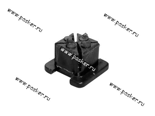

в это отверстие на первом фото помоему вставляется пласмаска для крепления штатного подкрылка

эти квадратные отверстия под квадратные пластиковые пистоны которые служат для крепления заводской пластиковой защиты крыльев устанавливаемых с завода на Самары 2.
на второй фотке так же место под квадратный пистон.

denis29ru писал(а):в это отверстие на первом фото помоему вставляется пласмаска для крепления штатного подкрылка
+много.
Вот эти пистоны
такие же пистоны ставятся в нижнюю часть телевизора для крепления штатного брызговика двигателя.
вот в этой теме есть фотки заводского подкрылка который крепится на эти пистоны которые вставляются в тех отверстия в кузове.
