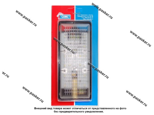

плафон освещения салона люминисцентный и периодически не гаснет свет и не зажигается свет, но чаще встречается, что не гаснет.
Бывает открываю дверь - зажигается свет - завожу двигатель - захлопываю дверь - тухнет свет - еду по неровной дороге метров 400, а на кочках салонный свет моргает.
Явление это глючное, появляется и исчезает безсистемно.
БСК реагирует на все концевики, сигналка тоже + правильно отслеживает капот и багажник (определил по морганию светодиода и при постановке на охрану нет никаких предупреждений).
P.S. Моя первая мысль - причина в самом плафоне дневного света. Или что-то другое может быть? Как тестировать?

Плафон окуенный (проработал около 2-х лет) и если дело в нём, то ещё один куплю, а этот глючный повешу в багажник.

Поставь штатный плафон и глянь что будет...
Если все норма...то купи новый и ставь..Старый плафон высылай посылков в Салехард, аленю... 8-)
Врят ли концевики...Такие плафоны дохнут легко..

У штатного плафона только 2110 2 положения - работа от концевиков и постоянно включёно?

neprezent писал(а):У штатного плафона только 2110 2 положения - работа от концевиков и постоянно включёно?
Два положения. Через БСК и постоянно.
Через БСК работает. Может он глючит. Еще переключатель в самом плафоне. Дребезг контактов.

Хрюном оказался Я.
Обнаружил я это так:
заехал в тихое место и начал ковыряться с плафоном, тестировать его, так сказать, слышу из него какое-то жужание после закрытия водительской двери, а потом ещё откуда-то сзади услышал звуки КЗ
![Surprised](images/smiles/mega_shok.gif)
, закрывал-открывал дверь и определил, что звук КЗ идёт от крышы...
Когда я саморезами притягивал пластик к общивке потолка, всё это было сделано ради уменьшения шума и придания эстетического вида салону, то саморезом чуть-чуть повредил провод концевика багажника, неповезло немножко, отсюда все глюки и неполное "проявление" проблемы. Замотал изолентой проложил около дверного уплотнителя.
Лампа светит намного ярче! И всё работает в штатном режиме. Первое, что сделал когда всё закончил - выключил лампу ))). Теперь ищу способ удаления вежливой подсветки салона.
