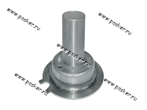

1. Вообще-то я и коробку поменял тоже (правда на б\у), а первая была перебрана мной.
2.
http://www.pasker.ru/photo_lib/477.jpg Куда эта приблуда крепится.
3. С чего, ты решил, что именно в ней причина?
ProB
Сообщения: 47
Авто: ВАЗ 2101 75г.в.,белый,БСЗ,5МКПП,ГП 2106(3,9)
Это направляющая выжимного, бывает что отламывается. По поводу свиста: попробуй уменьшать свободный ход вилки вплоть до легкого прижимания корзины. Если результата не даст надо диффектовать эту приблуду
http://www.pasker.ru/photo_lib/477.jpg.
сандро
Сообщения: 752
Авто: таз 21051
ProB писал(а): Это направляющая выжимного, бывает что отламывается. По поводу свиста: попробуй уменьшать свободный ход вилки вплоть до легкого прижимания корзины. Если результата не даст надо диффектовать эту приблуду
Еще вибрация идет жуткая на передаче, но резиновая муфта в норме.
p.s Скиньте фотку, где она ставится.

ProB
Сообщения: 47
сандро писал(а):
... гед она ставится.
колокол снимать надо. Вобщем ты на эту деталь выжимной надеваешь(направляющая втулка выжимного сквозь нее проходит первичный вал).
сандро
Сообщения: 752
Авто: таз 21051
Трубочка черная что ли? И, что с ней может быть не так?

ProB
Сообщения: 47
сандро писал(а):Трубочка черная что ли? И, что с ней может быть не так?
Она самая. А проблема как правило одна-отламывается под корень и начинаются: скрипы, затрудненный выжим, иногда вибрация при выжиме. Короче выжимной наперекос идет.[/i]
