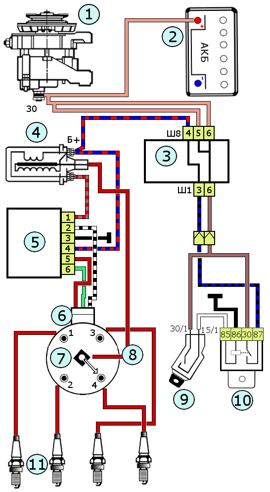

Модель в профиле (ВАЗ 2108).Коммутатор проверялся на другой машине, и несколько новых покупалось, потому что изначально был уверен, что дело в в нём. Питание вообще не приходит на датчик холла, к обоим эти проводам (чёрно-белый и красный) я подключил плюс и минус с аккумулятора, всё работает. То есть если коммутатор исправный, плюс не приходит на ДХ, значит не приходит + на 4 контакт коммутатора, я так понимаю?

slayer110 писал(а):значит не приходит + на 4 контакт коммутатора, я так понимаю?
Дык а проверить если?

slayer110 писал(а): если коммутатор исправный, плюс не приходит на ДХ, значит не приходит + на 4 контакт коммутатора, я так понимаю?
Это легко проверяется мультиметром на 4 клемме коммутатора,
но судя по твоему описанию,на коммутатор питание приходит,иначе бы искры не было когда ты ДХ с АКБ запитывал.
Может быть так,что и коммутатор исправен,и "+" на 4 приходит,а до ДХ он не доходит - возможные причины были описаны выше.
А пока сдвинь вниз чехол с разъема коммутатора,не отключая его,и не сильно потяни за каждый из 6-ти проводов.
Возможно например клеммы 3 или 5 выползли из колодки разъема и там нет контакта.
