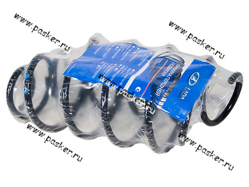

VLAD(POWER) писал(а):в приоре ведь опоры по типу сс20? там шток в резине? подшипник там между пружинной чашкой и самой опорой? Странно, по идее стучать не должно..
Назвать этот пластмассовый обруч - подшипником, даже пусть скольжения,
у меня язык не поворачиваецца 8-)
VLAD(POWER) писал(а):Просвятите, в приоре пружины разве не конусом сделаны как в калине? Если да, то как они под десятую опору могли стать?
Конусом
Наверное, вместе с десятой пружиной меняют

Кир-кук писал(а):Конусом Наверное, вместе с десятой пружиной меняют
а почему тогда автор про это молчит? или он и сам не знает что ему пружины десятые поставили? А может просто в сервисе зачитали что десятые опоры поставили? Хотя я ж думаю он то внешне их отличил бы (если не зеленый) А нижняя часть приоровской пружины такая же как и на десятке или тоже под конус?

Ребята!Я писал,что из десяти новых "ПРИОР" были выявлены стуки.А моя- то одиннадцатая
Уж слишком механик настаивал на замене, может ему были нужны мои пружины?Да, хер ему.А вам всем спасибо!!!
