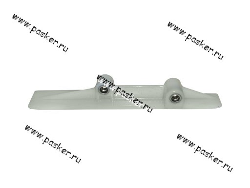

kepler.bol писал(а):Понятно, кстати посоветовали купить успокоитель от нивовского движка (стоит троишный), якобы он больше и служит дольше.
нивовский успокоитель скорее всего имеется в виду 21213, вот такой
http://www.pasker.ru/photo_lib/29778.jpg
нивоводы его как раз меняют на классический из за обламывания, шума от него скорее всего меньше нестанет а вот гемора однозначно больше, ставь обычный классический...
а вот на счет больше это вряд ли, если речь именно о 213 то он не может быть больше, так как звезда привода маслонасоса такая же как классическая, тобиш он ровно такой же длинны, а если идет речь о длинном то скорее всего от шевроле нивы, так вот там звезда маслонасоса меньше и успокоитель длиннее, но тебе не станет ИМХО (если не прав пусть меня поправят, но вроде так

Спасибо, что остановил, буду тогда брать от классики.
