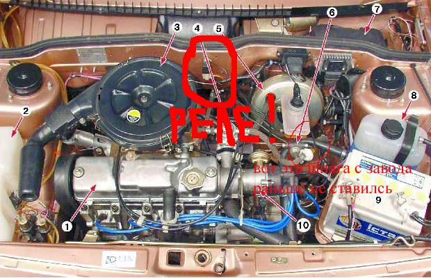

Если на моторном щите есть это реле:
то сними его колодку и тестером померь напряжение между массой кузова и КРАСНОМ с Синей полосой проводом колодки этого реле.
Зажигание сначала не включать,а второй замер сделать с включенным,но без включения стартера.
Если Монтажный Блок сухой,то напряжения не будет.
Если там влага,то будет выше 6 вольт.
