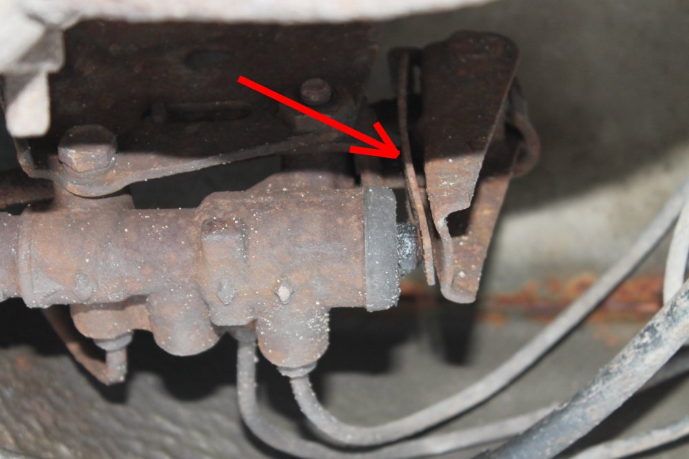

Осенью, как дорога стала скользкая, заметил что зад заносит при резком торможении. Люди подсказали задние колеса перетормаживают и что надо смотреть колдун. Вот сфотал колдун, он вот в таком состоянии. Как я понимаю, конец не только колдуну а вообще всей конструкции (кронштейн, пружина, рычаги и т.п.).
Причем, как я понимаю, колдун закис у меня в открытом состоянии. Сегодня машина была на подъемнике и задние тормоза прокачивались спокойно без всякой отвертки в колдуне. Т.е. все работает как будто колдун убрали из системы.
Я встречал в интернете множество мнений что колдун не нужен, что замучаешься его настраивать и т.п., и что лучше его отключить. Если так то может мне лучше вообще ничего не трогать т.к. по факту он у меня сейчас "отключен"?
В общем посоветуйте как быть - оставить как есть, менять всю конструкцию в сборе, или выключать колдун из системы? И какие следует учесть нюансы если я решу менять колдун?

species писал(а):колдун не нужен,
Как не нужен, если:
species писал(а):задние колеса перетормаживают
species писал(а):менять всю конструкцию в сборе,
Всю то зачем...??? Там больше нечему ломаться...
species писал(а):И какие следует учесть нюансы
Там нюансов особо то нет... Снимаешь старый, ставишь новый, прокачиваешь, настраиваешь зазор по мурзилке... Если колдун в порядке, то всё работать должно, теоретически... На практике, в основном задние тормозилки схватывают не одновременно... И начинаются пляски...Вот тогда народ и подскажет...

kazak1102 писал(а):Всю то зачем...??? Там больше нечему ломаться...
Ну я например вижу что вот эта пластинка изогнута. Вроде это пружиной называется. А должна ли она быть изогнута? И мало ли что там еще отгнило, закисло, заклинило.
Цитата:На практике, в основном задние тормозилки схватывают не одновременно... И начинаются пляски...Вот тогда народ и подскажет...
Вот поэтому и спрашиваю. Поменяю его а они будут тормозить не одинаково и будет то же самое, что сейчас, будет зад заносить. И зачем мне тогда свистопляски устраивать, целесообразно ли оно?
И мало ли, может вообще не в нем дело. Может проблема какая-то с тормозными цилиндрами например, что они не одинаково тормозят.

Я вот думаю может я неправильно тему назвал. Может дело вообще не в колдуне. Заносит зад при торможении. Значит задние колеса тормозят не одинаково. А что влияет на то что они тормозят не одинаково? Колдун ли это? Какие-то другие агрегаты?

у меня вставлена железяка чтоб он как раз перетормаживал, иначе задних тормозов почти не будет, но это кому как нравится. Можно попробовать его регулировать, но если поршень закис то толку может не быть. На практике если машине много лет то при попытке заменить колдун придется менять и трубки, т.к. гайки трубок к трубкам прикипают...
то что тормозят неодинаково это болезнь колдуна, он регулирует сразу 2 контура, причем независимо и ...неудачно, неудачная его конструкция, увы..еще по-разному могут тормозить колеса из-за того что скажем один цилиндр сочит тормозухой и тогда он будет тормозить сильней...

Восьмеркин писал(а):то что тормозят неодинаково это болезнь колдуна, он регулирует сразу 2 контура, причем независимо и ...неудачно, неудачная его конструкция, увы..еще по-разному могут тормозить колеса из-за того что скажем один цилиндр сочит тормозухой и тогда он будет тормозить сильней...
А понятно, значит если заниматься этой проблемой то колдун либо менять либо удалять. А затем уже смотреть тормозные цилиндры.

Я менял колдун на девятке, когда ей было 7 лет. Там шток мёртво стоял, не двигался. Трубки тормозные открутились нормально, а сам колдун с большим трудом. Регулировать его несложно, изначально выставляешь зазор между штоком и кронштейном (точнее, между кронштейном и пружиной) в 2мм в незагруженном состоянии. Потом проверять в деле, чтобы зад не перетормаживал, но где сейчас проверять, хз, я проверял на сухом асфальте, то есть для летней эксплуатации. Если перетормаживает, увеличивать зазор, мне не пришлось.
За год до этого у меня были поменяны задние ТЦ, и ни до, ни после замены колдуна неравномерности торможения задних колёс не было.

species писал(а):то колдун либо менять либо удалять
Менять, однозначно, регулировать, доводить тормоза до ума. Он не зря установлен, не слушай умников о его ненужности.

species писал(а): А что влияет на то что они тормозят не одинаково?
состояние тормозных механизмов,разность длинны магистралей,конструкция ГТЦ .
в десятой ветке была огромная тема страниц на 500 по этой проблеме,
в итоге оптимальным приняли схему не диагональную а осевую с колдуном работающим по одному контуру с правильным подключением магистралей к ГТЦ,для самар и десяток оно разное.
а в заносе на скользком может быть виновным и перетормаживающий передний.
