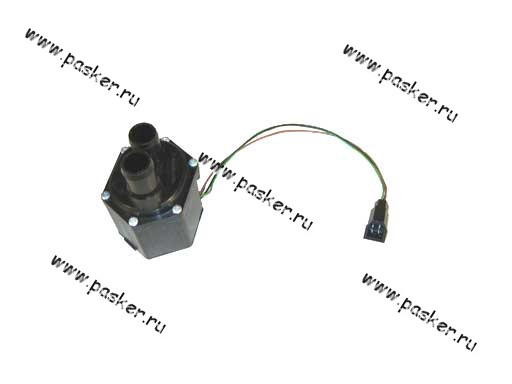

Kirgudu писал(а):Есть волговский электрокран.
такой?

rg-45 писал(а):Kirgudu писал(а):Есть волговский электрокран.
такой?
Не, проходной. Наподобие ДУ
такой?
это вроде от газели, этот как раз и течёт.
Kirgudu писал(а):Не, проходной. Наподобие ДУ
пожалуйста найди как он выглядит, или каталожный номер.
На какую волгу он ставился ????

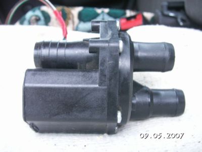

Kirgudu
Сообщения: 5122
Откуда: Волгоград -> Раменское, МО
Авто: ВАЗ 2194, 1.6v АКПП
rg-45
Сообщения: 22119
Откуда: москва сао
smartok
Сообщения: 800
Откуда: Москва САО
Авто: 21053, 99г, 80т км-> 2114, 2006г., Сочи, продана в 2011г разбитой-> Ford Focus 3 хб 1,6 105 сил тренд 2011г
Kirgudu писал(а):Но качество посредственное, хотя у тестя на шахе уже 5-ть лет ходит.
течет или просто не работает ???
