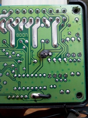

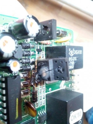

Приветствую! кратко объясню ситуацию: утром машина не открывалась с брелка. СИД не горел. Вскрыв блок , обнаружил *фото прилагается*. С подключенным блоком машина заводится, и даже кое как закрывается, но сирена так тихо тихо пищит, хоть включено зажигание , хоть отключено. Если блок отсоединить, то срабатывает ,я так понимаю, реле блокировки. Стартер крутит, а искры нет. Как можно обойти блокировку? какие провода замкнуть? Там на реле сверху и снизу два толстых черных провода, сбоку желтый прикручен к черному, с другого боку оранжевый/белый. Замыкать боязно что-то без ведома

olegator_ov
нужно было замкнуть два черных провода, вышел из ситуации, переделав реле)
