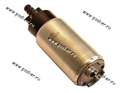

Там вот какой принцип, чтобы тебе было понятнее
чёрная пробка - это заглушка (её при установке выкидываем), она вставлена в пластиковую "горловинку" отверстия, которое насаживается на "всасывающий патрубок" бензонасоса. На "горловинку" надета металлическое кольцо, чтобы пластмасса не растрескалась.
а рядом с чёрной заглушкой на сетке есть отлив, в который вставлена
стопорная шайба с внутренними зубьями
Вот она и одевается на штырь-писюн бензонасоса (возле "всасывающего патрубка" бензонасоса)
и держит, собственно, сетку.
Объяснил как мог!
