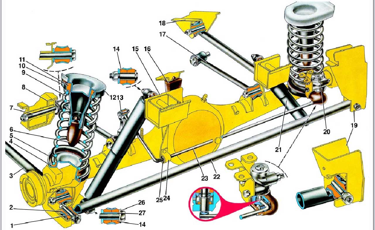

Недавно смотрели Ниву, 2000 г.в, пробег 135тыс.
Какие нашли проблемы ( то, что видно визуально и, что нужно сделать):
перекрашена вся левая бочина кузова
регулировка рулевого редуктора ( возможно потребуется ремонт)
замена рулевых тяг
сход-развал
износ реактивных штанг и сайлентов
замена втягивающего реле стартера
задние и передние амортизаторы в масле
обе опоры раздатки порваны
замена масла в ДВС
старый аккумулятор
КПП и раздатка в подтеках масла
из карба льется на коллектор бензин
текут чулки возле торм.щита ( подшипник, сальник полуоси)
мокрый утеплитель пола
с одной стороны вырван пол, под крепление коробки.(ремонт сделан залепухой)
Шатаются в лонжеронах болты крепления продольных штанг моста ( вместе со втулками),
поз №7,( как-то на своей , на старенькой Ниве пытались его выбить из заржавевшей втулки лонжерона, чтоб приварить к лонжерону втулку, чуть на изнанку не вывернулись... Пришлось выбивать и точить новые втулки под болты и переходные кольца.)
На ходу машину проверить не смогли, после замены сцепления на новое, на машине не включаются передачи.(не отжимает до конца, цилиндр сцепления)
