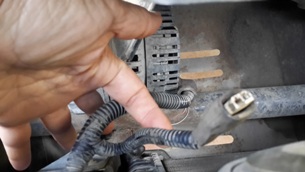

Помогите разобраться,что это за провод не подключенный висит на общем проводе к генератору
1.jpg |
21,15 KB |
676 раз(а) |
Лысик
На форуме 10 лет
Сообщения: 12144
angelina_k писал(а):что это за провод не подключенный висит на общем проводе к генератору
на трахтуре? машина,двигатель,эбу,год? и хоть сдвинуть чехол,написать расцветку проводов.
Сообщения: 47388
Лысик писал(а):на трахтуре? машина,двигатель,эбу,год?
angelina_k писал(а):Приора седан 2007 года.
Лысик писал(а):хоть сдвинуть чехол,написать расцветку проводов.
Она в родную ветку ушла.
