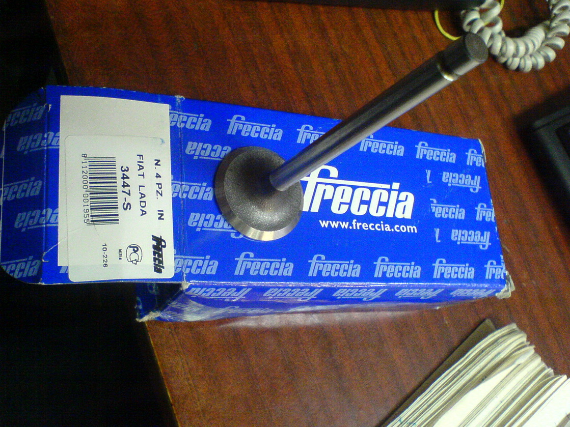

Вот купил сегодня комплект таких клапанов
1.jpg |
447.88 KB |
196 раз(а) |
Robinzon 54
Сообщения: 4622
Откуда: Новосибирск
Авто: ВАЗ 2105 была ,2111 есть
Итальянские какие то,все менять будите,я бы все сменил.
