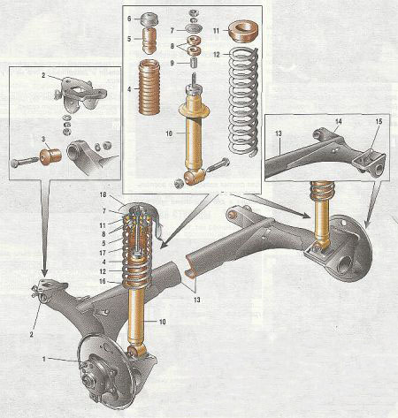

А одним болтом - балка - аммортизатор добивается? Там, это, в проставках, втулка прилагается, в комплекте.
Я чего хотел сказать. Какая разница между креплениями аммо и проставки к балке? Смотреть фото выше.
У меня установлено на "минимум", как на фото.

А чем отличается "безлюфтовое" соединение аммо-балка, придуманное с завода, и соединение "домик -балка"с и спользованием втулки?
На "классике", задние аммо, крепились к балке моста, через втулку, на длииииинющий болт. Ничего, нормально ездили, да и по сей поры катаютя.
Так, там, через конические резиновые втулки, всё это собиралось.
Если сравнивать варианты крепления наших аммо к балке- то, можно сравнить их с креплением реактивных тяг, на "классике". Те-же "яйца", только в профиль.
