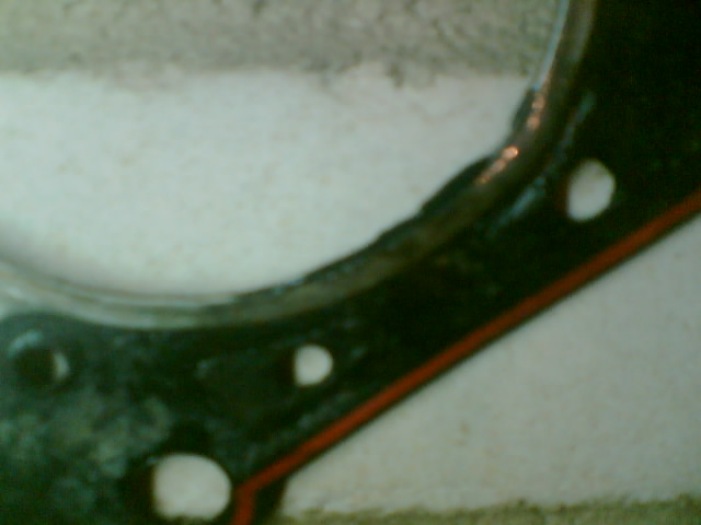

В воскресенье отвёз жену на работу, еду обратно до мой. Естественно захотельсь покрутить мотор, 1ая в 7000 2я в 7000, смарю в зеркало заднего вида и ничего не вижу кроме как белого дыма
, останавливаюсь, на холостых троит, глушу. Думаю ёптыть походу закипел. Из под капота дыма нет, завожу, опять троит и дЫЫЫм из выхлопной. Ну всё понятно прокладка гбц ёпнула, Причём так хорошо что аж из глушака тосол потёк

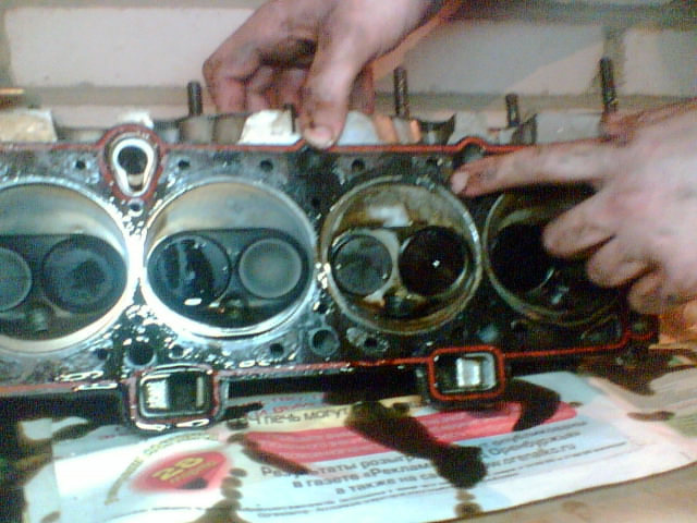

На тросу дотащили до гаража, заехали похавали, купили набор прокладок и поехас с друганами производить вскрытие, Снимаем голову и акуеваем

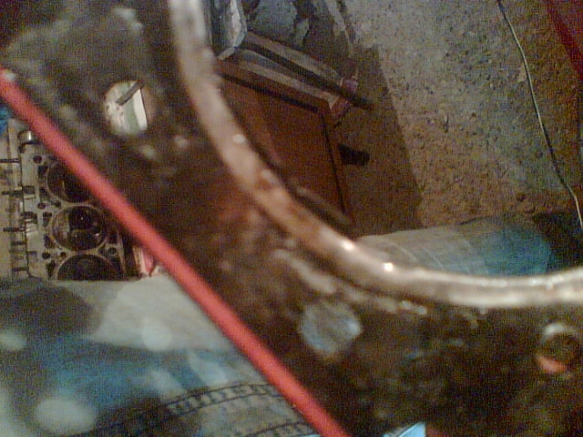

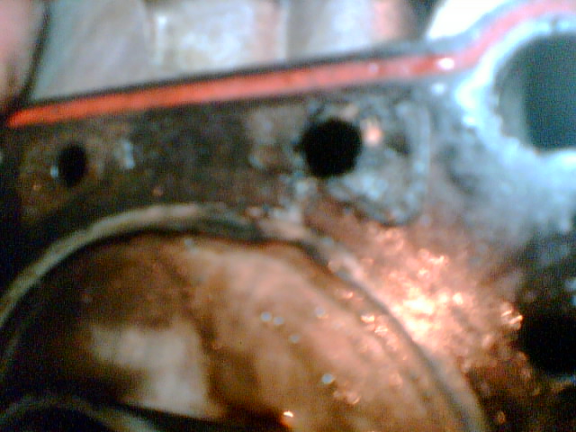

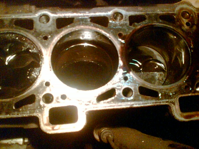

Прокладка гбц около 3 цилндра разплющено фото1,2,3,4,5
Смотрим на блок и акуеваем ещё больше

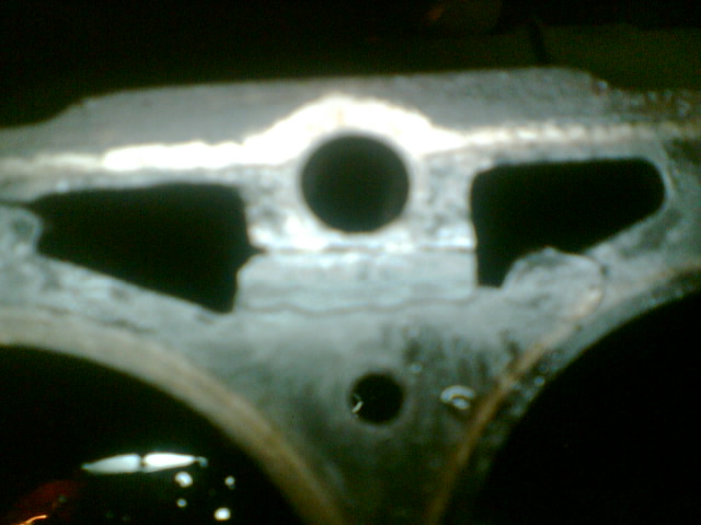

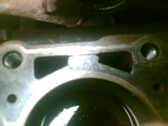

около третьего горшка трещины
Сделали вывод что третий котёл начал долбить по прокладке, сплющил прокладку и тосол хлынул в котёл, короче блоку трындец.

| 027.jpg |
75.8 KB |
743 раз(а) |
| 026.jpg |
металическое кольцо разплющено |
51.61 KB |
759 раз(а) |
| 025.jpg |
кольцо порвано. |
116.25 KB |
733 раз(а) |

| 022.jpg |
общим планом |

| 020.jpg |
трешина первая |
64.95 KB |
743 раз(а) |

| 018.jpg |
трещина вторая |
70.35 KB |

| 015.jpg |
тосольчег |
