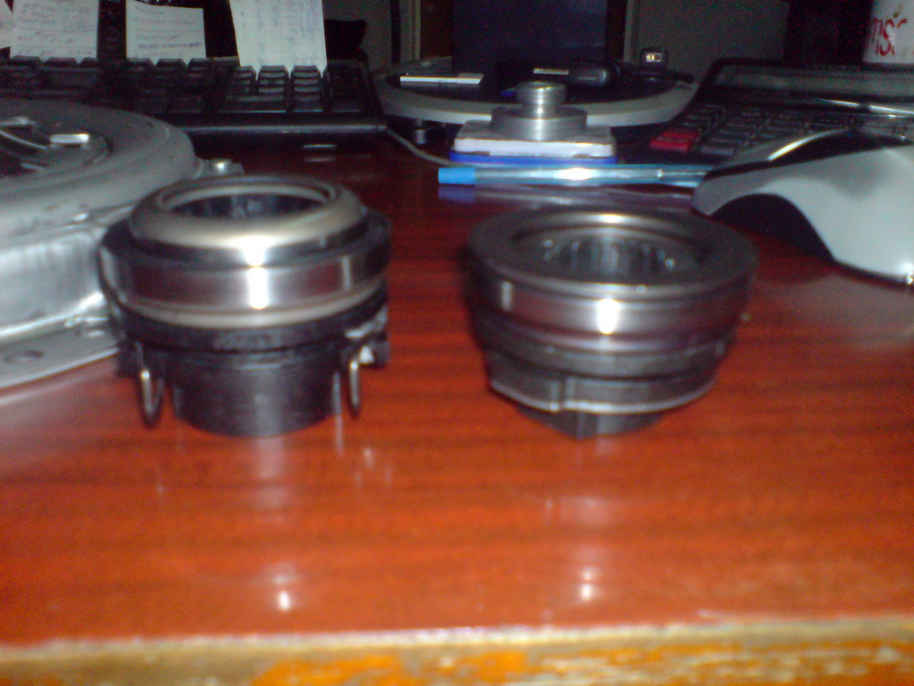

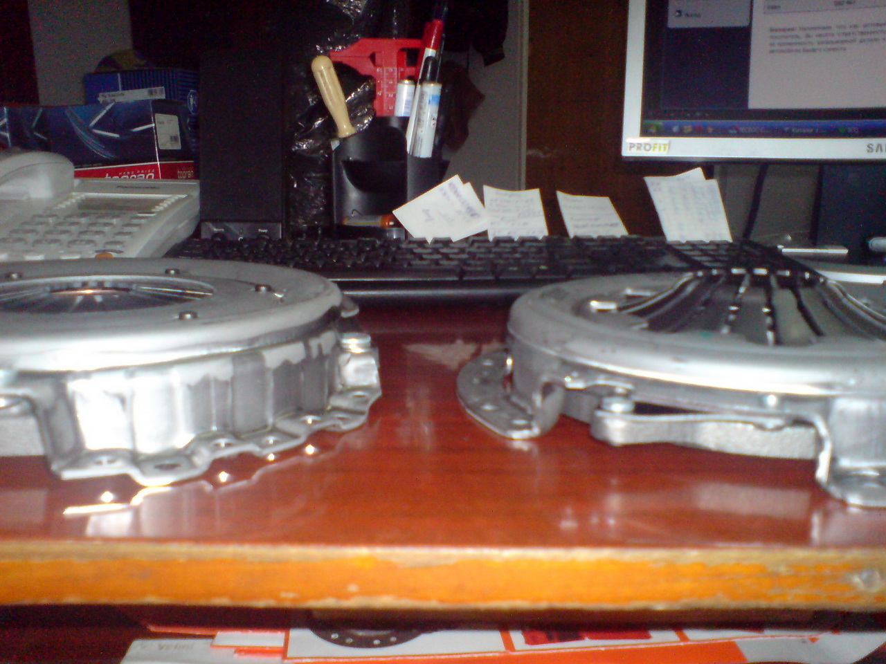

selukov
Сообщения: 420
Вот почему пришлось доварить шток на люковской корзине, плоскость соприкосновения с выжимным плоская, но выжимной выше, и соответственно на оборот, если б поставил выжимной LUK такой проблемы не было, а родной вазовский по конструкции как VALEO( кстати на фото комплекты VALEO & LUK)

Robinzon 54
Сообщения: 4622
Откуда: Новосибирск
Авто: ВАЗ 2105 была ,2111 есть
selukov писал(а):Вот почему пришлось доварить шток на люковской корзине, плоскость соприкосновения с выжимным плоская, но выжимной выше, и соответственно на оборот, если б поставил выжимной LUK такой проблемы не было
Если бы автоваз заботился о качестве,своего изделия и наказывал тех кто не попадя делает запчасти для их автомобилей, изготовленных не по техрегламенту но позиционированные как для автомобилей ВАЗ,то такой фигни в жизнь бы не было,а еще ругают качество запчастей,кто во что горазд,тот то и ваяет и ответственности не несет, не будет из ВАЗа машины никогда,если только не попадет она в заботливые руки!
selukov
Сообщения: 420
Не, если б поменял комплектом то все было ок на любом комплекте
