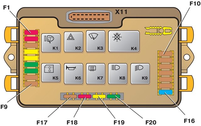

Машина 2109 инж 2003г. хочу заменить монтажный блок, у меня он вот такой как на фото
видел на СТО 2114 у нее другой монтажный блок. Подскажите чем заменить мой.
Спасибо.

Да я именно такой видел, и слесаря говорили 2115 блок, я так понял он без переделок встанет, да?

Абсолютно любым Блоком Предохранителей.Даже тем,где реле включения вентилятора радиатора есть.Просто вместо этого реле нужно перемычку между клеммами 30 и 87 поставить,а реле запасным будет.Но лучше все же если найдешь с индексом 2114-3722010-60
так у меня же инженктор! все равно надо реле? оно ж у меня есть выносное в салоне на рейке.
все равно не понял, так какой мне монтажный блок ставить? 2115 разве не круче 2114? может в 2115 плата добротнее сделана и пропайки может понадежнее??? кто что скажет?
не хочу опять 2114 блок ставить...
Ты не внимательно читаешь!Я в профиле вижу что у тебя инжектор,поэтому и написал -
Если купишь ЧЯ с реле вентилятора,то оно тебе не нужно(у тебя оно в салоне уже есть),но перемычка вместо него необходима,иначе салонное реле вентилятора работать не будет.Купишь ЧЯ без этого реле,то и перемычку ставить некуда,все уже в ЧЯ сделано.
Подойдет любой!-
У него внутренняя схема удачнее.
Нет.
Нет.
michael063
В 2115 плата добротнее? вроде это последняя версия ящика....которая шла на самара2.....неужели у них нет реле в салоне на вентилятор? т.е. если я его куплю все равно нужна перемычка? запутался...
