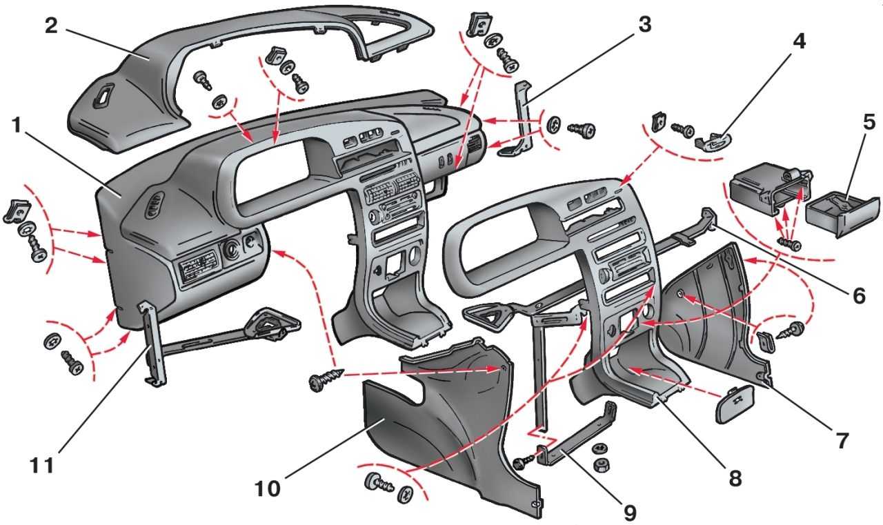

maximk писал(а):
если не снимать облицовку тоннеля,
Вот про неё я и говорил. Руль тока вниз надо опустиь.
Деталь №8, максимально на себя, пока в руль не упрётся
maximk писал(а):
пипец как неудобно прикручивать приборку назад, ибо нужно длинной отверткой вместе с винтом целится, пронося ее в узкие щели
Да, всего лишь намагнитить отвёртку, или вставить винты предварительно в уши приборки.

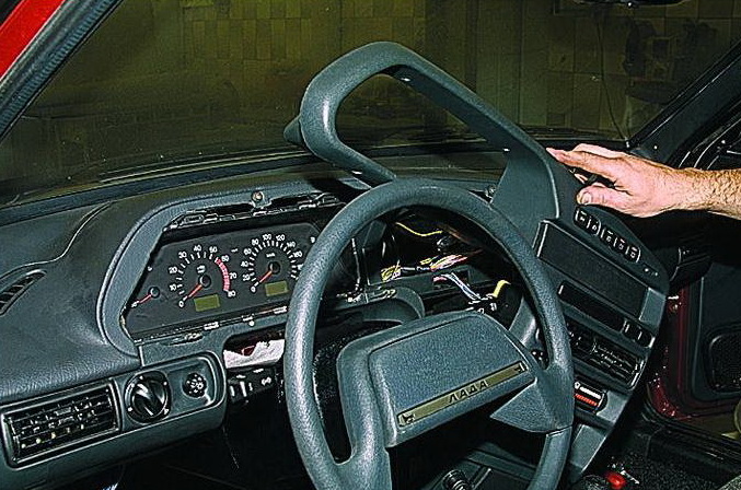

Приборка выворачивается вверх ногами на панель 2, доступ ко всем лампам есть, длины проводов хватает.
Т.е. даже в сторону, как на 2_ой фотке отводить не надо.
Описание: Европанель (устройство)
Размер файла: 95.66 KB
Просмотрено: 398 раз(а)

Описание: снятие приборки (накладки на торпеду)
Размер файла: 153.49 KB
Просмотрено: 373 раз(а)
