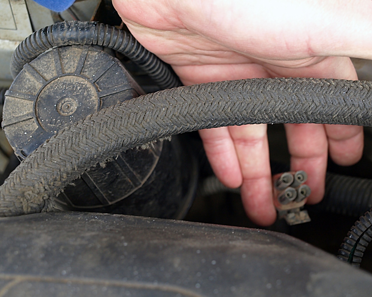

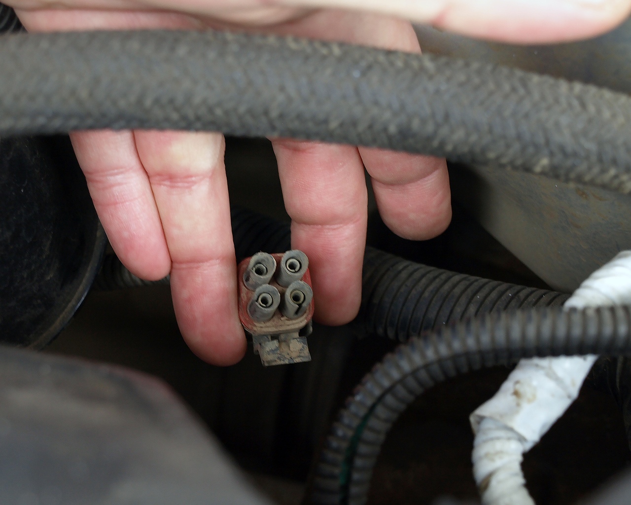

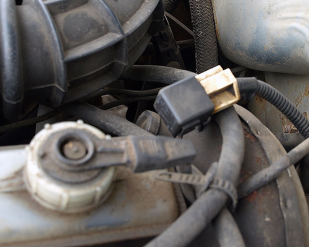

Здравствуйте,
Прошу многоуважаемых гуру просветить , что за 2 непонятных разъёма в подкапотном пространстве, за что они отвечают . должны ли быть посоединены, если да - то к чему? Насколько критично то,что в данный момент они "подвисают"?
И второе - планка под лобовым стеклом,отвечающая за защиту от попадания влаги на блок реле и предохранителей, пропускает воду во время дождя или таяния снега. На саму коробку практически не попадает, но капает на провода , выходящие из коробки к центру машины. Как с этим бороться?
ВАЗ 2113 1,6
Заранее благодарю.

На первой фотке не просто разъём, а разъём (белый) со вставленным в него реле (чёрный кубик). Что это за реле и за что оно отвечает не подскажу, более осведомлённые подтянутся - подскажут. Возможно, это реле зажигания, сигнала, стартёра. Вынь его из разъёма и проверяй, что перестало работать.
На второй фотке разъём ДК. Походу он у тебя отключён, должен идти вниз, под брюхо машины. Пардон, у тебя 1,6... Значит не под брюхо, а к выпускному коллектору.

NAUexx писал(а):Возможно, это реле зажигания, сигнала, стартёра.
Реле передних противотуманок.

Авто: 21099 инжектор, 2001 год, Январь 5.1.1
это реле стартера , во всяком случае у меня на 99 так
