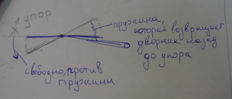

Вот набросал схемку. (внизу прикрепил)
Получиться, что до упора на лобовом стекле все как обычно... а потом дворник немного загибается к краю...
Пружина должна быть всегда немного в натяге, в этом поможет упор на дворнике. То есть сама щетка вращается в одну сторону, а в другую тупо упирается.
Кароче как то так мне это видится... Потому что я так подумал доп тяга жуткие проектировочный гемор.
