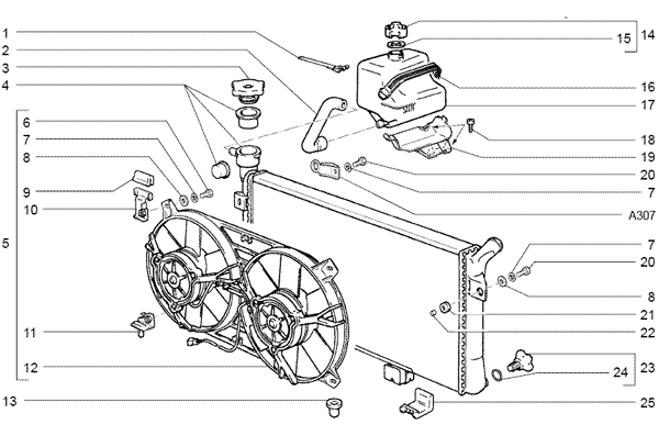

5) вызывают сомнения место установки датчика т ож.
Может можно просверлить в бачке отверстие и нарезать резьбу под датчик?
В заводском варианте под датчик в бачке радиатора вмонтирована металлическая резьбовая втулка .
ну их нафиг такие "монастыри".
Датчик влючения вентилятора нужно ставить на выходе (по потоку ОЖ) радиатора

А я считаю, что датчик надо ставить не по выходу радиатора, а по входу,
В этой схеме желательно поднять температуру включения вентилятора на малую мощность хотя бы до 85 градусов, так как при 80 град термостат открыт ещё недостаточно и потока ОЖ в радиаторе не хватит для эффективного охлаждения.

Тогда вентилятор будет постоянно молотить как темп двигателя достигнет нормы, потому что все датчики срабатывают около или чуть ниже 90 градусов
А на выходе меряют для того чтобы включить вентилятор когда радиатор уже не справляется с охлаждением
Надо поиграться с температурой по месту уже наверное
А нафига мерить температуру на выходе радика, то есть на входе блока?

В инжовых машинках стоят два ДТОЖ
Будут частые влючения , до начала циркуляции ОЖ через радиатор
А если темостат заклинит по малому гругу - вентилятор слабое утешение , без работы радиатора
Если датчик влючения вентилятора установить на входе радиатора ...
Будут частые влючения , до начала циркуляции ОЖ через радиатор .
