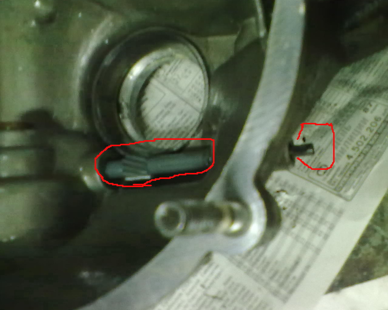

С ней наружний корпус подшипника не выйдет. И какие подводные камни у смены подшипника полуоси? А то написано шайбы натяга надо подбирать

BorisN вынимается очень просто, раскрути гайку на 6, которая держит верхнюю часть привода спидометра и вытаскивай смело!)))

dzelik
а где она? сверху резину отковырять сначала?
боюсь сразу делать такие вещи, так как много чего можно легко повредить не зная. Сразу не заметил, что она подшипнику мешает, и его корпусом чуть повредил один зуб, думаю всё будет работать и так
Сообщения: 47919
BorisN
Сообщения: 1554
Откуда: Казань
Авто: 21083 карб 99-го
спасибо!
под слоем грязи просмотрел походу.
