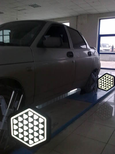

Z
На форуме 24 лет
Сообщения: 2968
На шлицах переставлять не надо - изменится количество оборотов в стороны относительно нового 0. Развальщику предъявить кривой руль и вопрос "Какого хрена?"
Сам долго ездил с кривым рулем, пока не нашел нормально мастера с современным стендом, учитывающим при выставлении передних колес - задние.

Z
На форуме 24 лет
Сообщения: 2968
kotmu писал(а):Z писал(а):пока не нашел нормально мастера с современным стендом, учитывающим при выставлении передних колес - задние.
еще советую - оговаривать процесс работы и оговаривать результат.... после работы - прокатиться... нормальный мастер даже не заикнется, что бы ему деньги в залог оставили...
А тут оговаривай или нет - у большей части мастеров руки непараллельны + многие на задние колеса не ставят датчики, а надо - правильный стенд даст углы установок передних колес с учетом кривизны задних
Вот общий вид современного стенда.
Вот моя тема по данному поводу
http://www.autolada.ru/viewtopic.php?t=248601&highlight=%F0%E0%E7%E2%E0%EB+%F1%F2%E5%ED%E4+%F0%F3%EB%FC+%F3%F7%E8%F2%FB%E2%E0%E5%F2&start=0

Двемер
Сообщения: 373
Откуда: Нижегородская обл.
Авто: VW Polo sedan 6AT
Z писал(а):kotmu писал(а):Z писал(а):пока не нашел нормально мастера с современным стендом, учитывающим при выставлении передних колес - задние.
Буквально с полчаса назад приехал с такого стенда. Делали развал схождение, до процедуры руль стоял криво градусов на 10 (после замены стоек) теперь ровненько, на задние колеса тоже вешали датчики. Так что проблема кривого руля это проблема кривых рук или лени мастеров развальщиков.
ИМХО некоторым просто лень парится, а делов то руль фиксируется в нужном положении у них есть приспособы для этого и потом рулевыми тягами выставляется схождение но если конечно не вешать приблуды на задние колеса то сомнительно что можно руль поставить ровно.
взяли за все 560р не так уж и дорого.
