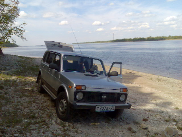

День добрый ! Полазил по форумам и ни где не нашел ответа на вопрос- нужно ли ставить на новую Ниву (ВАЗ 2131) подкрылки или не стоит. Разговоры со спецами ни чего не дают, одни говорят пока новая и на гарантии не ставь. Вторые говорят плюнь на гарантию и ставь, иначе там все сгниет за 2-3 года. Вот и думаю кому верить, да и на иномарках вроде ни у кого не видел. Обработку "Антигравий" днища и крыльев мне в салоне сделали. Может кто посоветует что делать, а то скоро грязь и слякоть. Кто-нибудь снимал подкрылки, скажем года через 2-3 после установки и эксплуатации- ЧТО ТАМ?!!! Просветите!!!
014.jpg |
ОНА. |
