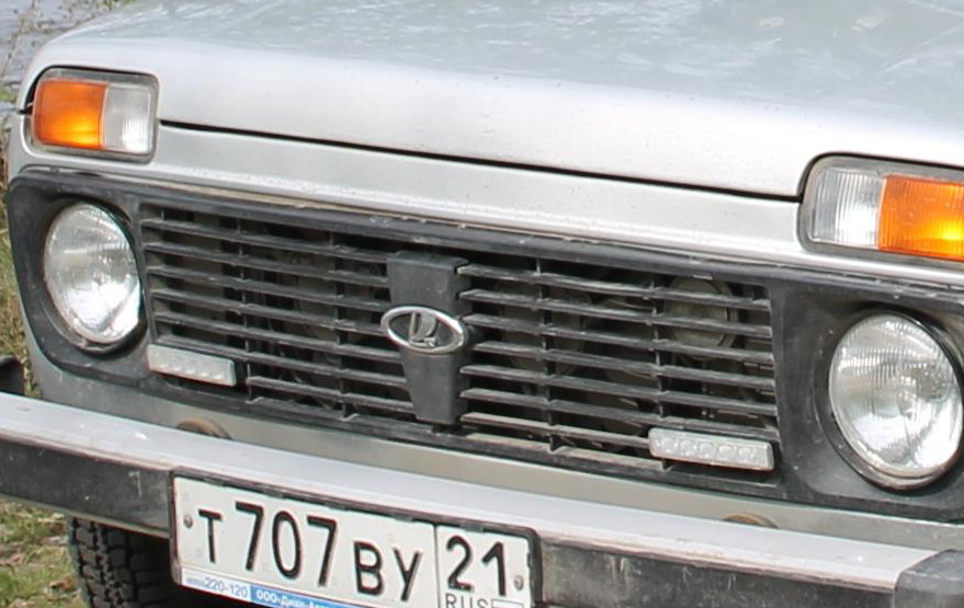

dnaskela
34rus писал(а):
массовый провод кузов-двигатель ставь... проблема на 99% в нем, я это проходил... Drinks or Beer
Согласен с тем, что может быть массовый провод- я у себя дополнительно протянул от двигателя к корпусу и от корпуса к АКБ.
Тоже напряжение при работающем двигателе и выключеных приборах больше 12,8V не поднималось. Поставил ходовые огни, массу дополнительно( см. выше) и пока все нормально- иногда проверяю по БК.
