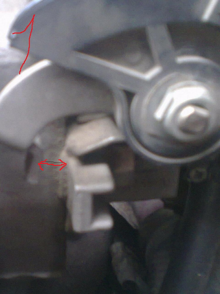

Покапался сегодня ещё раз;и всё же движок раскручиваеться только до 4000 об а должон вроде как до 5000.В связи с чем может кто подскажет по дросельному узлу;а то у меня хоть до этой и была такая же машина но на это никогда не обрашал внимания;а именно на первом фото положение заслонки при педале в пол;от сюда вопрос должен ли быть этот зазор или она всё же должна доходить до упора как на фото 2;может трос растинулся или педаль как то выше поднять

Andreiko
Сообщения: 4502
Если я правильно рассмотрел на этих не слишком удачных фотографиях, то зазора никакого быть не должно. Должно упираться прямо в ограничитель.

ёрик
Сообщения: 43
Откуда: Ленинградская область
Авто: 21074
Andreiko писал(а):то зазора никакого быть не должно. Должно упираться прямо в ограничитель
Пробывал отрегулировать но делаешь до упора тогда на холостых 1500 не доходит до миниума;что с ним сотварить то -замена тросика или педаль саму регулировать?

ёрик
Сообщения: 43
Авто: 21074
Всем спасибо;праблема решилось;а именно -расшатался педальный узел и педаль газа была низко отсюда не полное открытие дросселя;надо правдо его снимать и обваривать так как новый вряд ли реально найти в продаже;а так же была заломана гофра на воздушный фильтр;после замены авто побежал 150 км\ч;правдо попутно ешё отрегулировали клапана;замена успокоителя цепи да заодно поставил автоматический натяжитель Пилот;попробую что за зверь;а то отзывы о нём противоречивы и прямо противоположны
