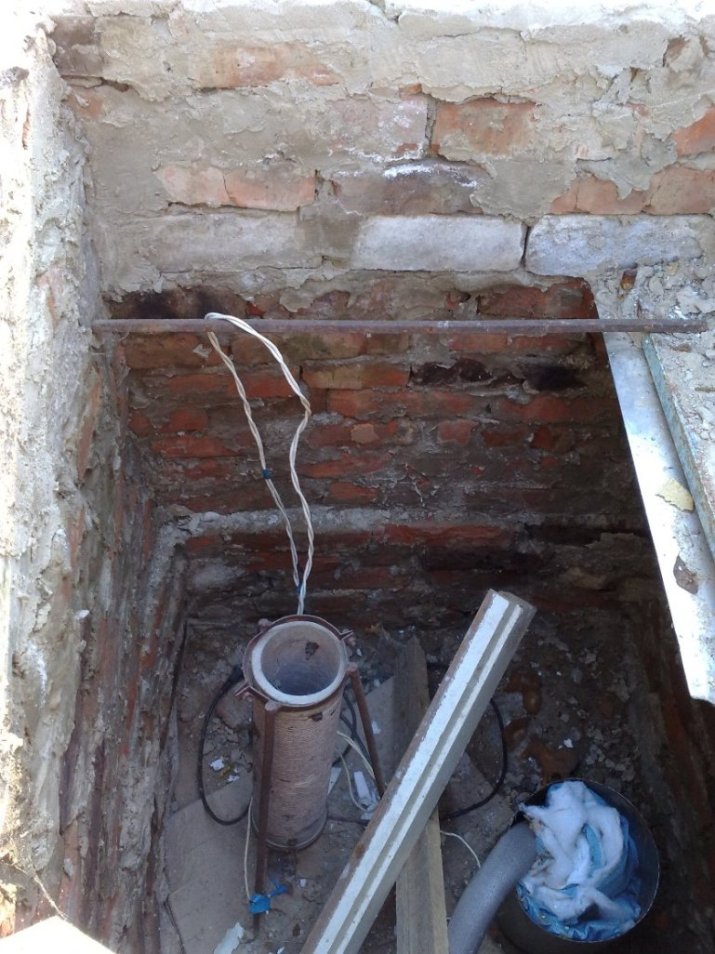

Приветствую! Имеется такое вот сооружение со скважиной,хочу поставить насосную станцию . Проблема в утеплении возникла, зимой подмерзает. В сети читал,что минватой или пенопластом можно.Вобщем нужно тепло и сухо что бы было, эстетическая красота внутри- без надобности.Ну и желательно бюджетно, денег особо нету Pardon
Что посоветуете? рад буду любым советам по теме.
да и... крышку чем ,как лучше сделать?

Стены обшить пенопластом 40-50 мм толщиной, крепить на грибки. Если яма сухая, то можно поверх пенопласта ДВП, а потом их и закрепить грибками к стенам.
Крышку можно сделать наборной из досок и так же снизу закрепить слой пенопласта и ДВП.

Понял,спасибо. А если немного сырось( влажноватый воздух,но воды нет) чувствуется есть, вытяжку может какую или проветривать?

Можно вместо ДВП стекломагниевый лист использовать.
На лето приоткрывай крышку да и все. А вот как зимой - тут смотреть по месту надо.

И на лето защиту от дождя сделай какую нибудь, чтобы водой яму не заливало.

Ну да, крышу надо. Типа домиком или ещё как,надо подумать ,как будет симпотичней.
