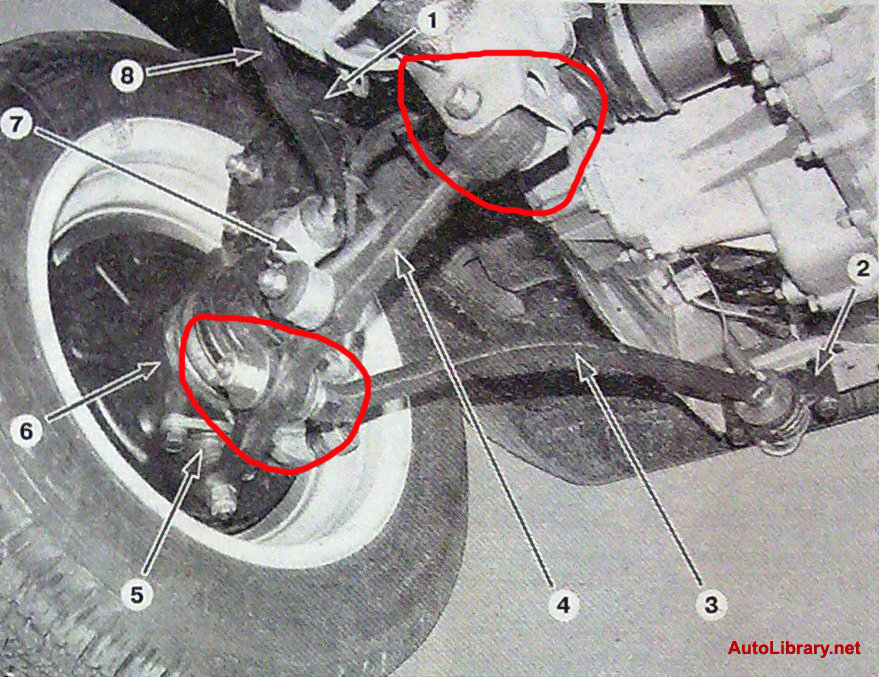

Да нет, тут все гладко, к сожалению...( Я ХЗ, с какого боку подойти то к этому делу, времени ковыряться с машиной катастрофически не хватает, да и места тоже, плацдарма нету. А может такой эффект быть от того, что плохо затянуты гайки, которые я тут выделил?

Не поверите - нашел причину своих звуков! Да, как я и ожидал, причина была в плохой затяжке гайки - на картинке выше это гайка с болтом, которые крепят рычаг 4 к кузову автомобиля. facepalm Самое главное - я же протягивал уже это место, видимо или опять раскрутилось или из-за своей рукожопости не обратил внимания, что не затянуто, и что-то в резьбу попало, посчитал что уже затянул... Короче все оказалось проще, только вот одна проблема - нашел течь масла с сальника штока КПП... facepalm
